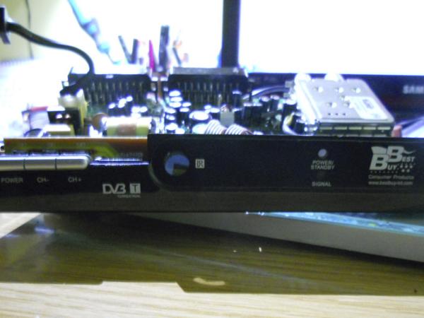

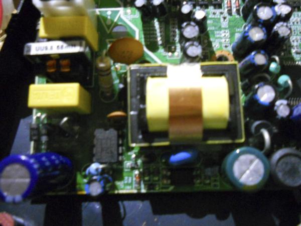

Hola, tengo un BestBuy y el problema que tenia al principio es que no prendia. Tenia los condensadores de alimentacion mal.
Se los he cambiado y ahora se enciende con una luz del led no muy fuerte pero no cambia a Stamby.
He comprobado los componentes pero aparentemente no les veo nada.
Tiene un IC TEA1521P podria ser este el problema.? Que tensiones tienen que salir de el?
Va relacionado tambien con el Stanby ?
Sin título-2_600x450.jpg (44.2 KiB) Visto 5921 veces
Sin título-1_600x450.jpg (51.86 KiB) Visto 5921 veces
Muchas gracias de antemano

Deberías comentar el modelo del sintonizador, que a pesar de lo difícil la adquisición del esquema, de encontrarlo podemos ser mucho más precisos en las respuestas.
Te adjunto el datasheet del controlador de fuente.

Hola y gracias Francisco por los datasheet.
Por lo que veo si que tiene que ver con el Standby. Podria ser este integrado por lo que veo.

Allí te adjunto un esquema que encontré en la red, y que nos proporciona una idea mucho más clara de como funciona una fuente con ese tipo de controlador.
Respecto del estado de standby, siempre he considerado la presencia de un Micro; el cual debe recibir la orden de encendido o de apagado para el funcionamiento del mismo.

Hola, he estado comprobando el circuito que me mandaste. No es igual , pero me da una idea de como funciona.
Voy a seguir buscando a ver si veo algo parecido al circuito que tengo.
He estado buscando información por Internet y hay gente que dice que es el IC: TEA 1521P
Voy a ver si lo encuentro por la zona donde vivo y pruebo.
