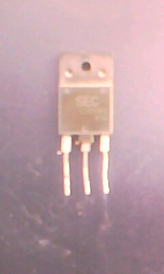

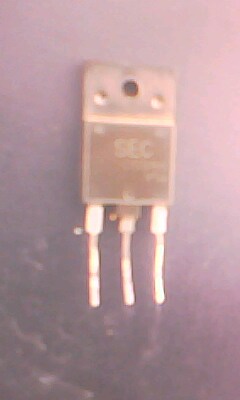

SAMSUNG modelo ct5038 (chasis K15) que al accionar el power el LED verde indica que ha encendido y al cabo de unos segundos el tv se pone off,(según el led verde) pero el televisor no arranca,ni se ve nada ni se oye,todos los voltajes están correctos la señal del oscilador horizontal perfecta hasta la base del transistor DRIVER HORIZONTAL,en apariencia el transistor de salida esta bueno,el transformador driver horiz también.
hago énfasis en el hecho que la costumbre nuestra es que siempre encontramos el transistor de salida HORIZ en corto, es lo común de Emisor a Colector, pero me he encontrado que el transistor numero C5386 (marca SEC) que trae este tv "samsung ct5038 de fabrica" esta en corto de BASE a EMISOR, otro detalle es que cuando se cambio dicho transistor el fly.back tiene descarga de alto voltaje (esta malo)
nota:Lo de error o confusión es muy posible si nos confiamos en que el transistor de salida NO esta en corto (de (E a C) y de paso No lo probamos,yo me guío siempre por la señal (onda) del oscilador horizontal y pruebo siempre los transistores en el probador (que les envié) casi no uso el tester porque los transistores fuera del circuito tienen otro comportamiento o sea que con su tensión (voltaje) de trabajo pueden fallar o presentar defectos en el funcionamiento sobre todo ahora que vienen de "CHINA" y son de calidad cero a dudosa.
