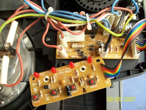

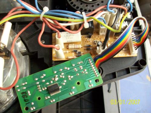

te comento que solucione el problema que no calentaba el agua
la verdad me llevo un tiempo . encontrarle la falla
esta cafetera tiene un rele para el control de la resistencia calefactora agua
y se exita con 24 v
y en la fuente de alimentacion solo tenia 9 v
que le alcansaba para alimentar a los led y al micro
no asi a la bobina del rele
tiene una fuente ultra economica que esta compuesta por una resistencia 47 hom
un capacitor de 1.5 mf y dos diodos y un electrolitico
problema -- capacitor de 1.5 mf abierto
adjunto imagen
un abrazo amigo
