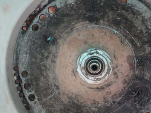

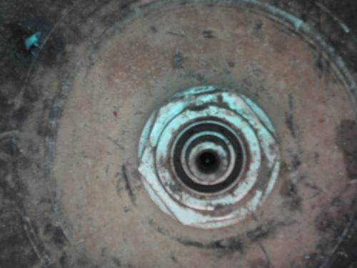

Hola tengo este lavarropa philco wm-ph85fl el cual hacia ruido y estaba rompiendo la cuba, el tema es que lo quiero desarmar y no se como, al sacar la paleta que va abajo en el eje tiene una tuerca grande,¿hay que sacar esa tuerca? para que salga el tambor. adjunto fotos

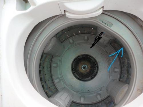

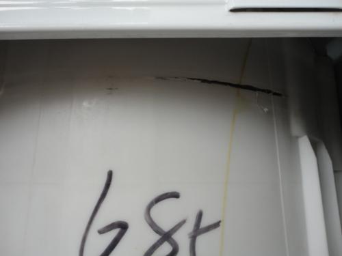

El problema es que el tambor giratorio que esta marcado con azul se mueve como si estuviera roto algun rodamiento, y me esta rompiedo la cuba o como se llame, exterior, la de lqa foto.

Hola Ronald; tenes que sacar esa tuerca con un tubo "exacto" si esta muy agarrada proba dejando una noche con Coca Cola y con eso se afloja todo...
Proba y camenta asi te digo como seguir...un abrazo !

Hola walo, hasta ahora no puedo desarmar el lavarropa, pedi prestado una llave tubo y el eje donde esta la tuerca no me deja meter todo el tubo, pregunto hay una llave especial para poder sacar esta pieza?

me falto ese detalle el tubo debe ser "alto", a mi me lo presto un par de veces un tornero hasta que compre uno ... obvio que vivo de eso y me sirve....tendrías que buscar a alguien que te lo preste o bien hacerlo de planchuela, si queres te paso una foto de uno caserito que hice hace años para un LG...Suerte !!

Hola walo, al fin pude desarmar el aparato este, ahora cual es la pieza que se gasta, el buje que va arriba o toda la base que tiene el tambor, a mi me parece que los dos, ahora veo que se comio la cuba en la parte de arriba, sera necesario cambiarlo tambien, sabes cuanto vale?
