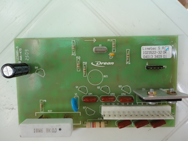

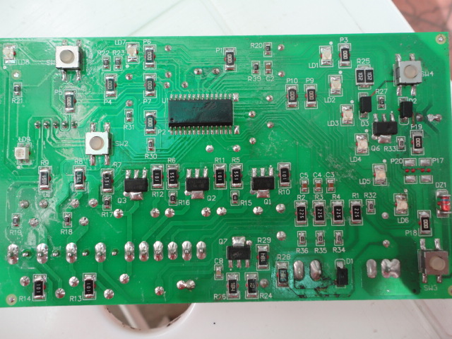

Hola, me trajeron esta placa de un lavarropas drean que tiene un par de componentes quemados en la placa dice LC3685-5 1023522-32OK tiene quemado el Q6 y Q7. adjunto fotos. esos componentes no los puedo reemplazar por que no encuentro la hoja de datos, si alguien sabe los reemplazos agradecido.

Hola Ronald, es una placa de "Concept electronico" podes probar con BC557B pero aliimentandola con una serie de 75 o 100 wats al probarla, por lo que veo es mas nueva que las que tengo tiradas en el taller, pero si ese integrado de superficie que se ve en la foto del impreso, es una memoria 48E50 o similar, es posible que su info este dañada, se consigue la placa original en aprox $250 y el reemplazo de "RP" en aproximadamente $ 160.... suerte y saludos.

Hola walo, estas seguro que es un bc557b por que los otros que estan en la placa son iguales, y no miden como un transistor comun.

en las placas anteriores los Q06 y Q07 son BC557B, pero si decís que los demás no miden como tr comunes y te estas refiriendo a Q01 Q02 y Q03, son triacs les va un TIC226M o un BTA08-600 o bien el BT137X600 sin problemas.. saludos
