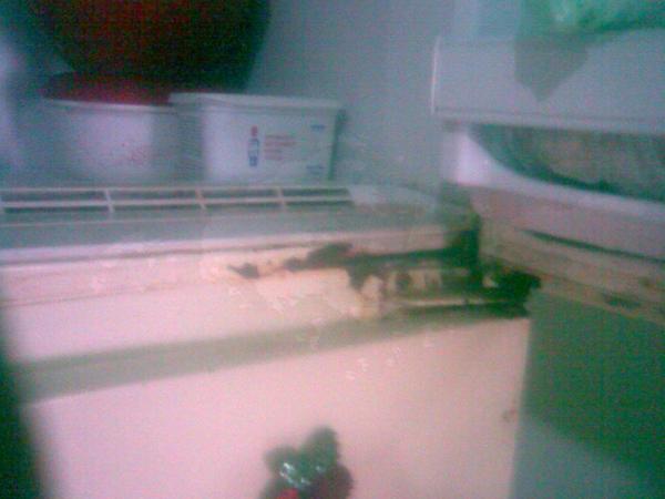

Es la nevera de mi casa; 2 puertas, arriba pequeña y la principal màs abajo. Es el caso que ha dejado de generar calor para la puerta superior y trae como consecuencia que toda la humeda queda interna en la puerta y se està oxidando en el tiempo. Yò no soy tècnico en refrigeraciòn pero asumo que desde adentro se debe generar algùn calor hacia afuera para desaparecer cualquier humedad que se presente en la zona donde pasa la goma en cuyo interior existe un imàn que ayuda a mantener cerrada dicha puerta. estuve adentrandome a la parte interna y existen como unos cables arropado por un material como de aluminio y algo destruidos. Que hacer? eso es lo que agradecerìa me asesoren para evitar comprar otra; pues estamos en tiempos de crisis. Gracias por adelantado

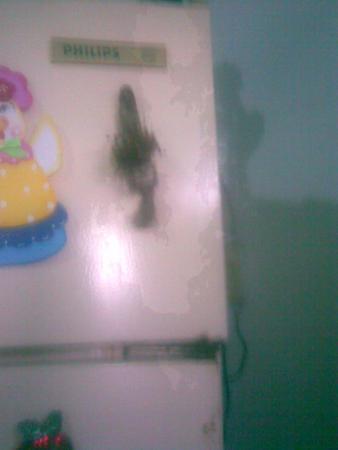

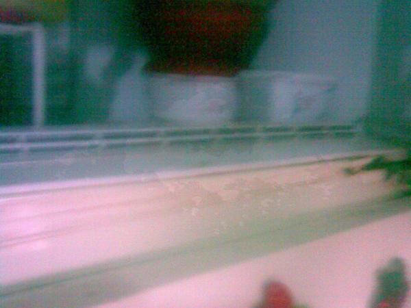

Con puerta de freezer abierta mostrando la lamina externa que debe ser acalorada para evitar
Nevera a puertas cerradas
A la derecha se observa avería por la humedad acumulada

Quisiera aclarar para dar por terminada esta consulta. Es lo siguiente: Si tenemos por lo menos una nevera de dos puertas como la mìa;al abrir la puerta de arriba (Freezer) y tocar la làmina que està en la divisiòn de las dos puertas, allì se debe observar que existe un calor que debe ser para secar la humedad que puediera existir en dicha puerta a causa de alguna congelaciòn de alimentos colocados por dentro en la misma puerta del freezer. Bueno, ese calor debe ser generado por unos cables que van dentro y debajo de la bandeja, tirados precisamente hacia el frente para realizar ese trabajo. Okey, esos cables los encontrè rotos y como tal no se genera el calor que se necesita y yò particularmente como no soy tènico en refrigeraciòn pregunto que tipo de material es y como puedo sustituirlo para que funcione como debe ser. Pienso que un tècnico en lìnea blanca puede emitir una respuesta al respecto y considero ademàs que no es tan dificil opinar acerca de la pregunta que hago. Gracias de antemano :A

Bueno yo no te puedo ayudar especificamente, pero me ha tocado reparar una placa electrónica que tiene en sus funciones alimentar dos resistencias que hacen de deshielo, y no frost, y son estas especiales ya que vienen forradas en un material especial, si se rompen hay que comprarlas así tal cual, como repuesto original, ya que si le colocas otra corres el riesgo potencial de romper el gabinete por derretimiento dado la acción térmica de éstas resistencias, un saludo :D :A

Algo como eso es lo que quiero saber. Estos son unos cables debajo del plàstico que hace de piso en el Freezer y estàn tirados hacia el frente. Entiendo que deben ser tipo resistencia para calentar hasta cierto grado de temperatura que no dañe otras parte del compartimiento sino tan solo secar lo que se deshiele entiendo yo en el momento que el refrigerador hace su mantenimiento respectivo. Bueno estos cables se rompieron y en este bendito pueblo los tècnicos en refrigeraciòn como que no saben o se hacen los que no entienden puesto que ninguno me ha dicho algo parecido a lo que tù me aconsejas. es el hecho que no he actuado por si mismo para no entrar en equivocos y causar una tragedia. Tendrè que ir a la ciudad para que me indiquen como compro esos cables o si es un standar que existe en el comercio.
