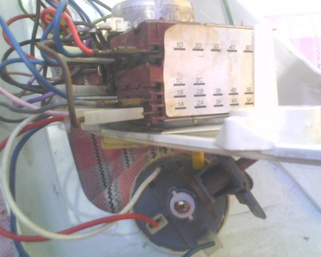

lo que tengo es armada la instalacion , si te sirve te subo fotos y vamos conectando el circuito
subi una foto para ver lo que tenes armado

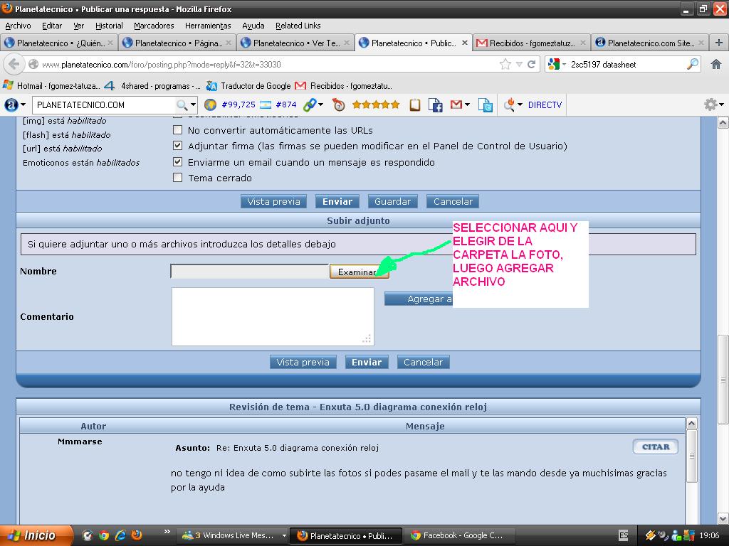

Ahí tenes un instructivo de como subir archivos
No se puede, no está permitido comunicarse por medio de mail, si no dejariamos de ser un foro, para eso está y es gratis

decime que color son los cables a conectar
fijate en el distintivo en el programador la serie de coneccion , cada pin tiene 1 letra y numero

tiene mucho zoom tus fotos no se distinguen !
no le des zoom a las fotos salen con mejor calidad

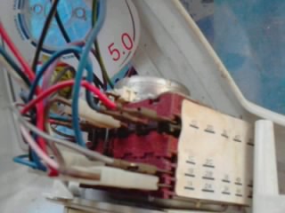

a ver si con esto avanzamos
la achique porque las fotos las tome un un formato mas grande y desconocido para el sistema del foro
no es buena calidad la foto pero se ve bien !
comentame si tenes los cables conectados de la
electrobomba , encendido , agua caliente , todo lo que esta ahi en esa zona ?

vamos a tomar como referencia 1A cable Marron
1A marron
2A rosado
3A rojo
4A azul
5A negro
1A con 3D (marron)
2A con fichero (rosado)
3A con presostato (PR 13) (rojo)
4A con presostato (11 V1) y fichero (azul)
5A con Agua caliente (negro) (interruptor)

1B con Fichero (Gris)Mmmarse escribió:ok hasta aca vamos 10puntos :o espero ancioso las demas ileras antes de ue mi mujer me cuelgue por dejal sin lavarropas
2B con electrobomba (azul)
3B con Presostato ( 12 ro) blanco
http://img43.imageshack.us/img43/4074/1 ... xuta50.jpg
1C con fichero y electrobomba (negro)
2C con encendido ( interruptor) (violeta)
http://img217.imageshack.us/img217/7248 ... xuta50.jpg
dame un buen rato que me desocupe y te paso la ultima linea (1D) ESA ME FALTA COPIARLA A LA PC la tengo en el celular , mientras tanto decile a tu mujer que espere un rato mas para que te Cuelgue de la cuerda de la ropa jajaj

1D con 5D fichero (rojo)
2D con 4D fichero (azul)
3D con 1A (marron (ya esta conectado)
4D con 2D (azul) (ya esta conectado)
5D con 1D ( rojo) (ya esta conectado)
http://img201.imageshack.us/img201/2228 ... xuta50.jpg
eso es todo en el programador
