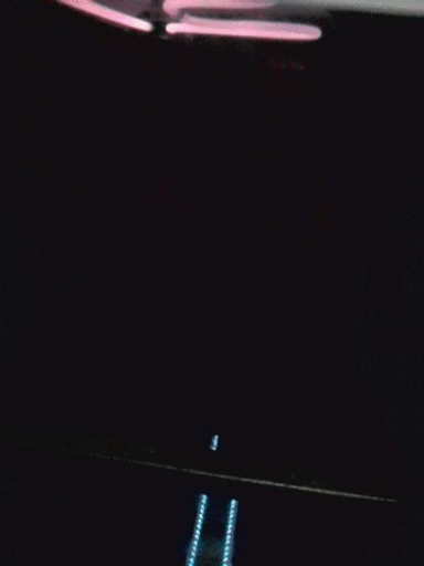

Hola Rafa yo a mi cocina,
le puse una resistencia de Microndas arriba , porque el quemardor a gas no calienta suficiente , desde que le instale la resistencia calienta dora lo mas bien , como tu decis, no doraban las empanadas y si ponia carne pollo lo que fuese la herbia y tenia que sacar el jugo de la carne para que se dorara un poco al menos , ahora no tengo que darlas vueltas para que se doren y la carne la cocina a pleno
al colacarle la resistencia del microndas lo unico que tenes hacer es , hubicar bien la resistencia, porque esta el caño del gas del horno y usar cables para alta temperatura, llave interruptor
Te dejo una imagen de mi horno encendido
mi horno..gif (59.36 KiB) Visto 2465 veces

Hola "eduargaston", cuando decis que le pusiste resistencias de microondas, podes especificar de que tipo y como lo pusiste. Yo lo que tengo es un microndas que tiene grill y en la parte superiorarriba de un enrejado hay 2 lámpara de halogeno. Vos mencionas resistencias que es otra cosa. Ademas donde se consiguen
Si podes hace mejor un croquis de instalacion y sacale una foto mas visible a tu horno (no veo nada)
