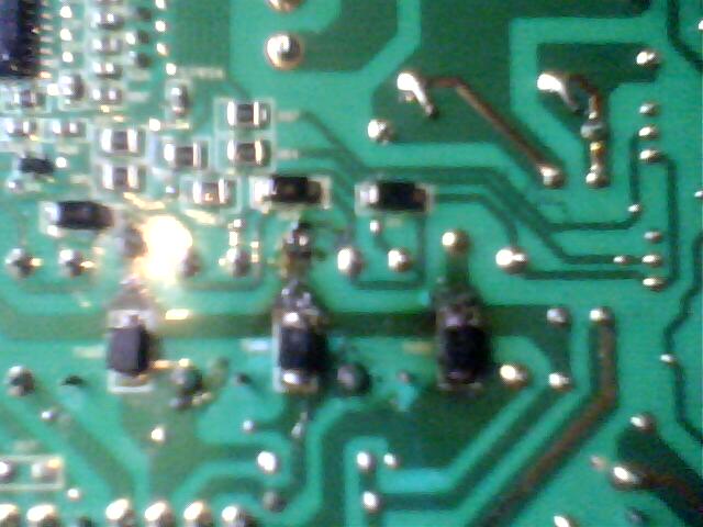

Estimados amigos: agradesco si me pueden dar una mano con mi lavadora Mabe Modelo LMA1383 que por un problema con las guayas el voltaje subio de 110V a 220V y estando apagada pero enchufada. comenzo ha funcionar sola (se le corto la corriente lo mas rapido posible) y la bomba de agua quedo directa, las otras funciones las hace pero la bomba de agua no se detiene, solo que corte la corriente. Adjunto foto hay tres diodos PR78A el de la derecha mide los otros dos estan en corto probe con diodos 1N4007 y sigue igual. espero sus comentarios. Saludos

Amigos: probe los triac y estan bien y remplaze los tres diodos. hasta hora todo sigue igual. el diagrama es de conexionado. (el diagrama no es como el de un TV. con todos los componentes electronicos) lo unico que se me ocurre es adaptar un switch para cortarle la corriente ha la bomba. ya que las demas funciones las hace. :ugeek:

Buen dia amigos. los PR78A son supresores de pico de voltaje como un varistor. creia que eran diodos porque uno media como tal. los elimine y la bomba de llenado dejo de funcionar sola. y este caso esta solucionado. Saludos
