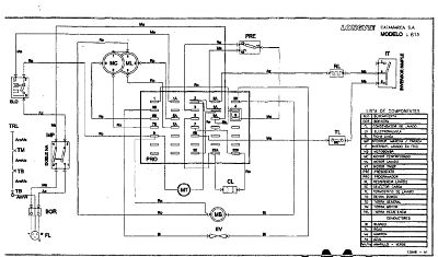

longvie L613-L2513_opt.jpg (23.82 KiB) Visto 3932 veces
aki le envio el circuito

gracias pero el que necesito es l 4613 q

Re: Lavarropas Longvie L4613Q necesito circuito
Mensaje por gallorojo » Mié Abr 09, 2014 9:08 pm
perdon pense que se trataba de un longvie con programador electromecanico , su lavadora cuenta con placa electronica mas selector de programas , muy dificil conseguir el circuito , debera compararlo , con un drean excellent ble 7 ,10, busque el circuito en geogle del drean para verificar si estamos en lo cierto
