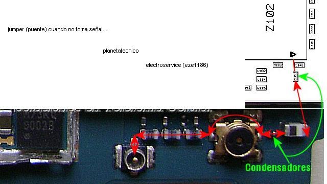

se salio la resistencia y se perdió y no agarra señal el celular.. ...no se es de cuanto la resistencia???

hola amigo..bueno aca te dejo una imagen..hacele simplemte un jumper (puente) donde no tenes el componente..sino te toma señal hacele el jumper completo como en la imagen.
espero te sirva el dato..saludos!
