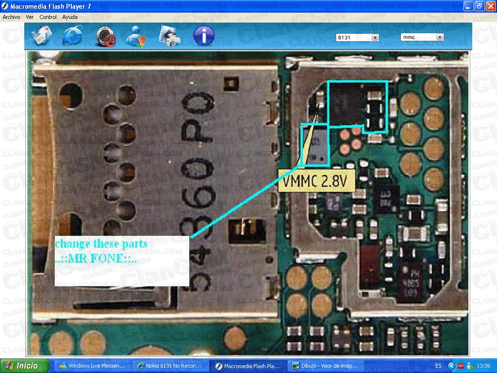

hola amigo..bueno por lo que comentas..yo me inclinaria que no esta haciendo contacto los pines sobre la SD.
podrias dejar la placa en remojo con alcohol isopropilico y limpiar la zona donde esta el cristal BGA controladora de la SD.luego secar bien con el secador y proba amigo.
fijate el cristal que este en buen estado y no este partido en sus puntas.
aca te dejo una imagen del cristal medi si tenes el volt que te marca es el que alimenta al BGA
http://www.clangsm.com/forum/uploads/mo ... 507639.gif

gracias por la sugerencia, escuche que tendria que ejecutar jumper en una R no se que, pero no tengo soldador para equipos asi, voy a probar el remojo pero donde consigo ese liquito?
