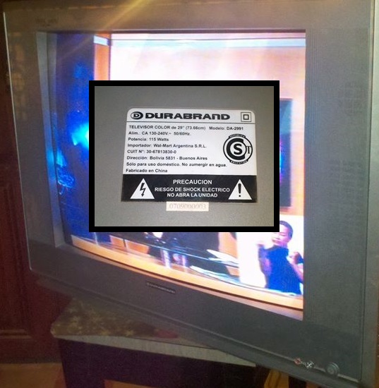

Buenas colegas, me llego este TV de 29" que no encendía nada, tras renovar electrolíticos de +B (220mf 160v y 22mf 160v) electrolítico de Driver THS (47mf 35v) y revisando la fuente primaria encontré la R520 (124K-1/2w) abierta, tras reemplazarla el TV volvió a funcionar correctamente, lleva 2 en serie del mismo valor pero solo una estaba dañada...

Durabrand DA-2991 reparado.
