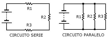

por Dito
luciano_summe escribió:no se si estan en paralelo o serie entre si
serie paralelo.png (4.08 KiB) Visto 7788 veces
