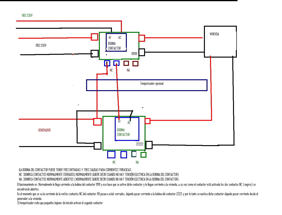

walter0362 « 10 Abr 2015 22:09 » por favor si alguien me puede orientar acerca del diagrama de un tablero de transferencia de grupo electrógeno-red , se trata de un grupo electrógeno GNC de 20kva, 3000 rpm como mínimo, 220v y 50 A. el tablero deberia tener correspondientes térmicas disyuntores, luces indicadoras de estado, amperimetros voltimetros, frecuencimetros, llave selectora voltimetrica, amperometrica , pero lo que me trae aqui es el tema de la transfencia red-grupo, desde ya muchas gracias

A ver:
Re: Grupo electrógeno GNC de 20kva necesito diagrama
Publicado: Sab Abr 11, 2015 3:58 pm
por walter0362
Fernando Giachero escribió:A ver:
este esta muy bien y ademas se entiende, muchas gracias fernando por su tiempo...
