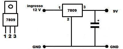

Lo ideal para aprovechar el maximo de la corriente es que uses la salida de 12V Amarillo y le intercales un regulador del tipo 7809.
