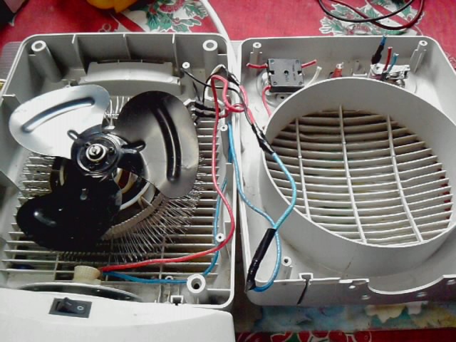

Buen dia comparto este didujo con ustedes me vi obligado a pensar como va su circuito electrico ya que a este calefactor con motor ventilador le cortaron los cable y los unio para que funcione parte de el
mi mujer lo compro en la feria
en la foto veran como le unio los cables y funcionaba solo una de las resistencias y el ventilador ( Posia anulada toda su seguridad y es muy riesgoso puede provocar incendio o cualquier siniestro!!)
por no saber esa persona nada !
EL UNICO PROBLEMA DE TODO EL CIRCUITO EL CUAL NO FUNCIONABA ESTE CALEFACTOR ERA ( FUSIBLE CORTADO)
este diagrama no solo sirve para este modelo de calefactor la mayoria de los calefactores estan armado igual . lo unico que se van a encontrar con la llave interruptora de 3 u mas puntos
Le dejo un dato importante cuando el motor NO funcione BUSQUEN el FUSIBLE de Seguridad que esta escondido en el Motor
