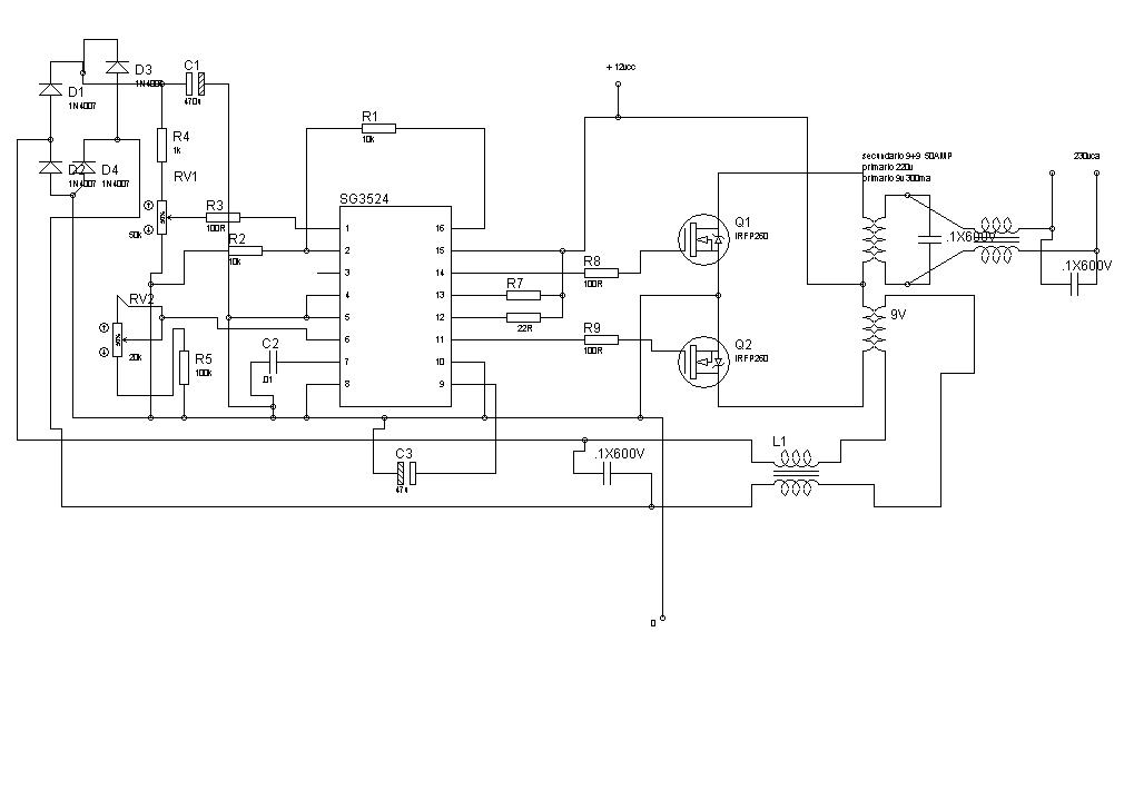

el transformador esta bobinado invertido los 9+9 50a del lado del núcleo me falta los datos del transformador las vueltas tanto del primario y secundario y los choques

datos de tranformador :
laminacion 155x80
vueltas primario 13+13 alambre 4.5mm
vueltas primer secundario 13 alambre 0.25mm
vueltas secundario 334 1.3mm
