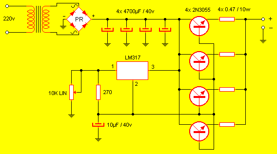

Aquí tienes u diagrama sencillo de una fuente regulada y regulable de 12V 15A

PUDIERA SUSTITUIR LOS 3055 POR 3054A GRACIAS
Re: Diagrama de fuente 12V regulada
Publicado: Jue Dic 19, 2013 6:03 pm
por David
La corriente de base y de colector es mucho mas pequeña en el 2N3054, no son reemplazos de los 2N3055.
Te dejo los datasheet para que saques tus conclusiones:
