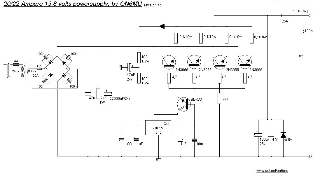

*-Acá un esquema bien sencillo para realizar una "Muy Buena Fuente
Regulada" para 12V para 10 Amp ó más dependiendo por supuesto del
Transformador que se utilize.......
...........mafs56............ :ugeek:

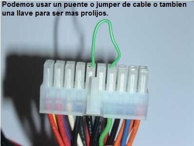

A continuacion una toma para poder encender esta fuente sin pc.
*Amarillo +12v
*Rojo + 5v
*negro "Neutro"
Espero te sirva como guia y bueno a muchos les puede comvenir armarse una fuente de estas.
Saludos y exitos colegas y amigos...
- Encender fuente ATX sin pc.
