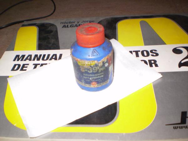

Lo que dice Pato es lo que yo uso:
S39 gel
S39gel Decapante para soldadura de hidrobronz
Les aseguro que es fantástico
Re: Liquido para soldar casero
Publicado: Mar Sep 27, 2011 9:06 pm
por Fernando Giachero
Luis María Schiavoni escribió:¡Hola!-Tengo que reconocer que yo no conozco el liquido o gel S-39 para Hidro-bronz y para tratar conocerlo, me di una vueltita por las ferreterías de mi pueblo, pero no disponen de el
Desconozco Luis si el producto sigue comercializándose en Argentina.-
Sucede que hace aproximadamente unos 15 años o mas tuve que hacer una refacción en la instalación de Hidro-bronz de mi casa y ni siquiera recuerdo donde compré ese producto.-
Parece ser muy conocido en España, por lo que deduzco que debe ser importado de allí.-
Un día tratando de soldar un viejo sintonizador Philips recordé que tenía ese decapante e hice la prueba.
Como tuve excelente resultado y tal cual dice Pato "No es corrosivo para la piel" y viene en un potecito con tapa muy segura, pasó a ser una herramienta más del taller.-
