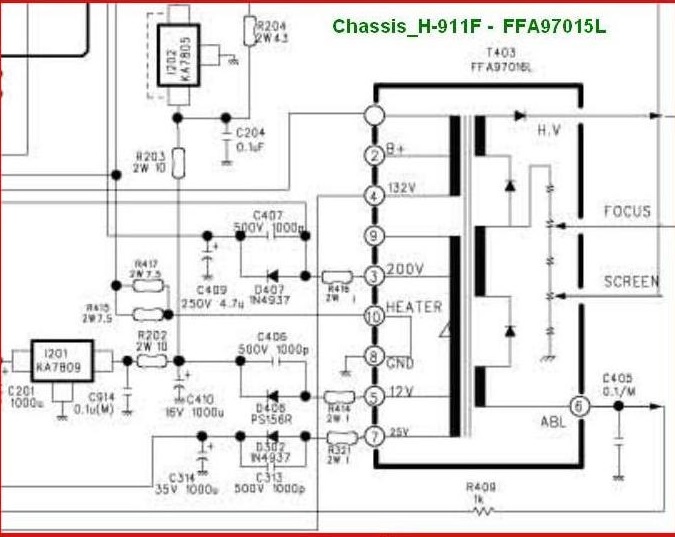

- Mensajes: 5364
Re: Crown CT-2901R, duda sobre flyback
va imagen:

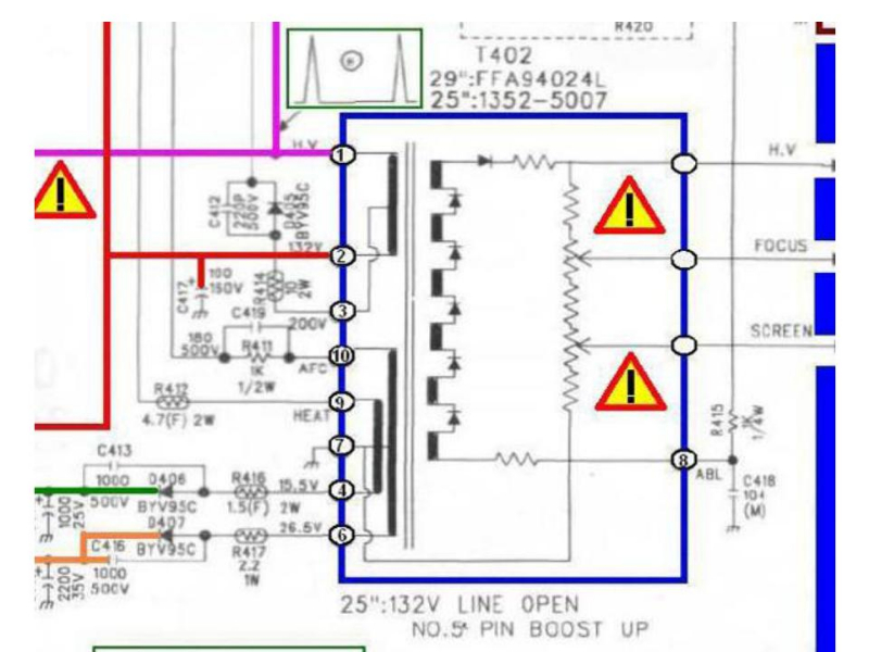

- Mensajes: 5364
Y acá esta el otro:
Gracias, compa.
Estuve rascando info y me doy conque el diagrama que subiste corresponde al chasis H911F, por otro lado, buscando que chasis usa el FFA94024L, encontré el CM865 de Daewoo y viendo las conexiones del flyback, me doy conque son iguales al chasis GR499 que estoy reparando. El FFA97015L original de este Crown es de fabricación DAE WOO (así está impreso en la etiqueta). Asique por lo visto se reemplazan entre sí. Voy a instalarlo con las debidas precauciones y vemos.
