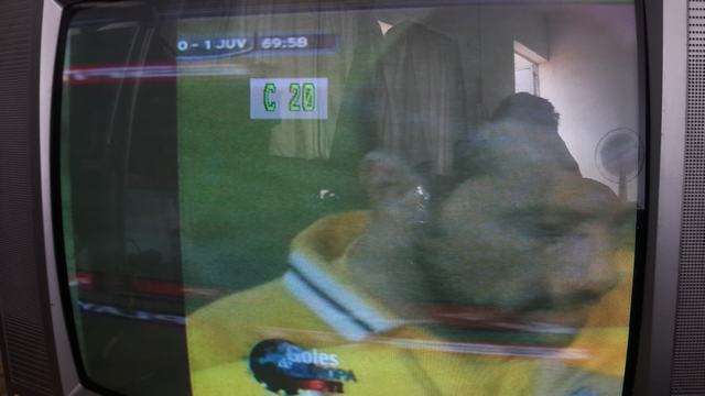

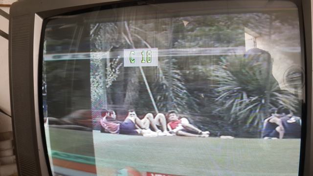

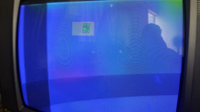

Este Tv presenta falla de desplazamiento horizontal de la imagen hacia la derecha, tanto por RF como A/V.
Tiene OUC TDA 9370
Diagrama :oops:
filepubli.php?attach=./download/file.php?id=14985
Fotos con la falla :oops:

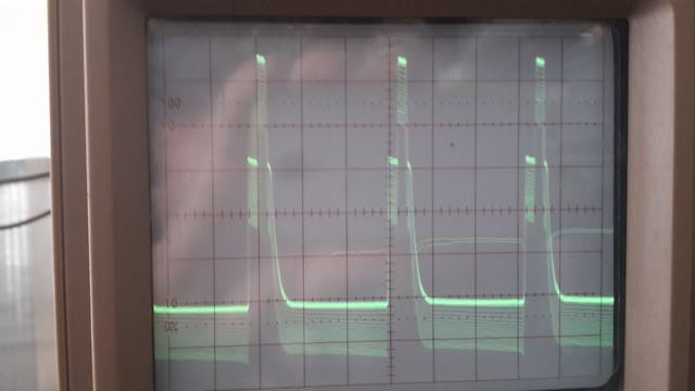

Estabas en lo cierto Thalos, luego de controlar los componentes asociados a dicho Pin 34 (R487, VD483, C482, R485 Y R486) y estando todo correcto, y estando presente la señal de salida (adjunto imagen) compruebo que la misma se perdía al llegar al cátodo del zenner VD483, por lo que deduzco pista cortada entre ese punto y R487, se puentea dicho trayecto y se corrige la imagen.
Gracias nuevamente a Marcos y en especial a Thalos por la ayuda brindada.
Señal Pin 34 (FBISD) salida sandcastle

La imagen subida por Pepi, muestra claramente el desplazamiento de fase y no de frecuencia, ya que la imagen geométricamente no está quebrada sino desplazada en la pantalla.
Esto ultimo se ve claramente por la presencia visual del pulso de borrado horizontal (zona gris oscura) que aparece luego de unos centímetros de comenzado el borde izquierdo.
