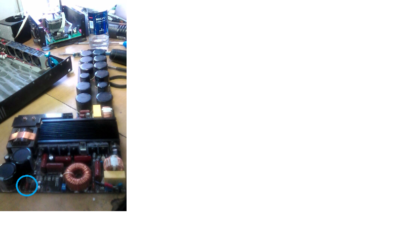

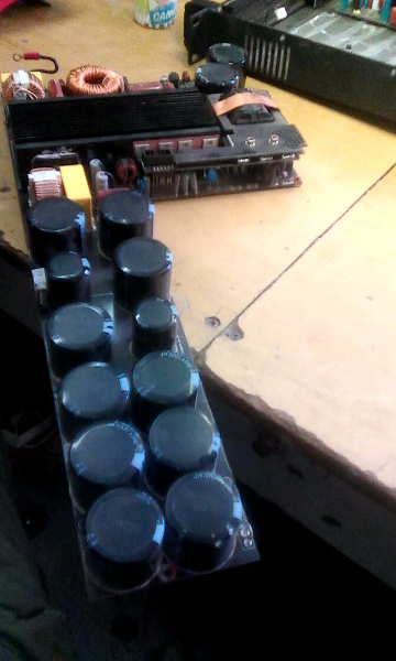

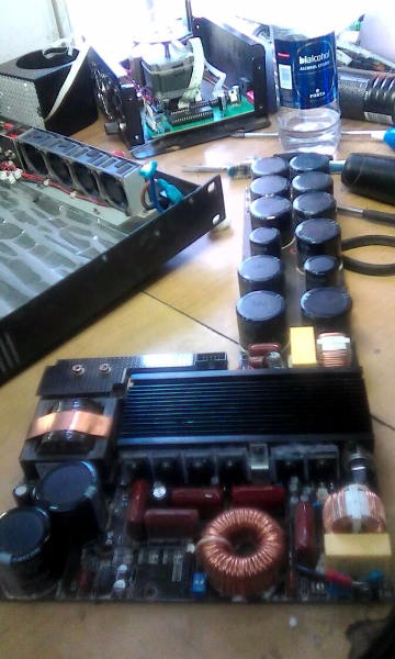

Es esta?
Re: Potencia digital SKP MAXD-4210 diagrama
Mensaje por TATUZA » Mié Abr 20, 2016 4:30 pm
JAAAA es la misma en mimesa de trabajo, bueno ojalá pueda conseguir algo de info, ya que trae los componentes, transistores e integrados, limado donde va la característica, gracias Coyo

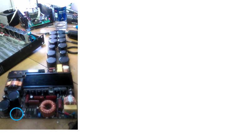

Tengo un componente de esa potencia explotado, osea no se lee el codigo del componente, vos podrás decirme cual es para que pueda reemplazarlo?
Está casi a la vista en las fotos que mostraste al lado de los dos capacitores negros grandes de 400VDC, el integradito de 8 patas..
Te agradecería porque me salvas!

Muchas gracias!! ahi te muestro una imagen es donde esta el integrado

Muchas gracias! ahi te paso una imagen señalando el integrado
Mensaje por TATUZA » Jue Feb 06, 2020 5:02 pm
Figura como IC9 y dice en diagrama DYI06 Espero poder ayudarte
skpmaxd4210.zip
(2.3 MiB) Descargado 1121 veces
Mensaje por TATUZA » Jue Feb 06, 2020 5:37 pm
Muy parecido al LNK306

Impecable, sos un groso, te agradezco de verdad.. Ahora analizo bien..
