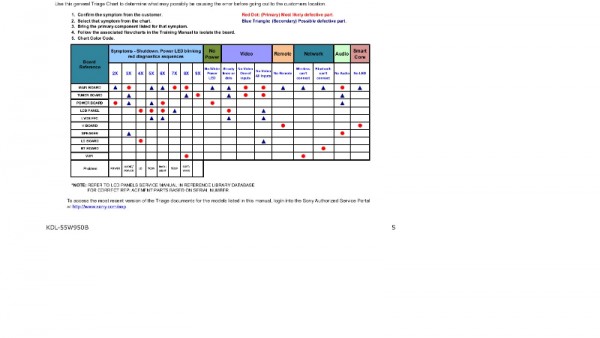

Este tv kdl-55w957b solo presenta 3 parpadeos al conectarlo porque no hace nada mas, alguien tiene el manual de  servicio para saber por donde rastrear la falla con el codigo de errores o se sabe que error es (3 parpadeos) ?? de antemano gracias., chaoooooooo

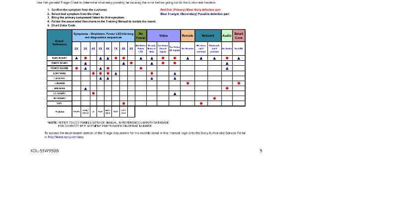

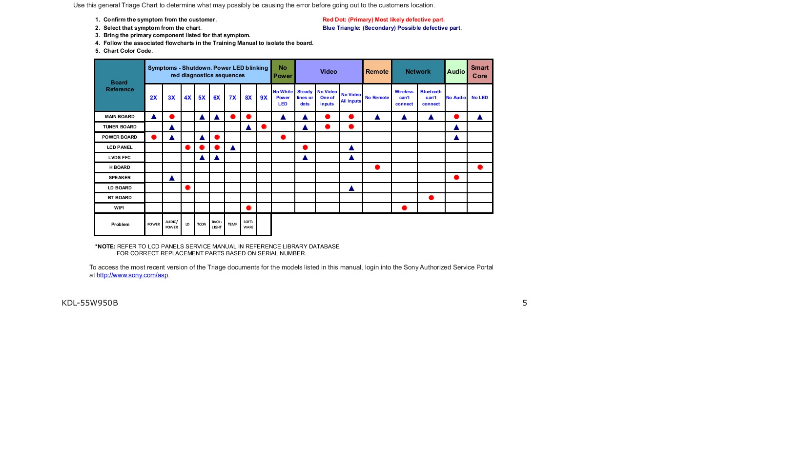

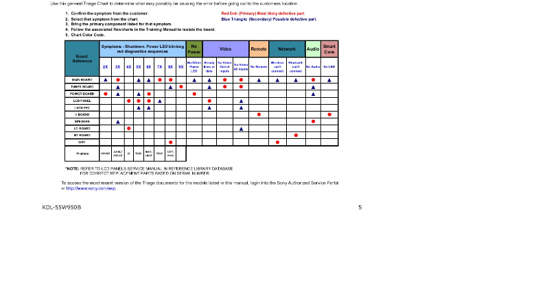

lo siento por retraso.
esto puede ayudar allí.
saludos.
saludos.
