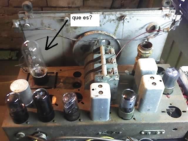

buenas .... hace rato que quiero saver que es esto, ya que tengo una y me gustaria usarla en algun proyecto.
gracias

Es una lámpara compensadora que reemplaza la resistencia de carga de filamento serie.
Ejemplo:
Cálculo de resistencia de carga de filamentos Válvulas en serie Tipo técnica "A".
Válvula UL 41: Filamento: 45 --voltios 0,1 Amper
Válvula UY 41: Filamento: 31 --voltios 0,1 Amper
Válvula UBC41:Filamento: 14 --voltios 0,1 Amper
Válvula UAF41:Filamento: 12,6 -voltios 0,1 Amper
Válvula UCH41:Filamento: 14 --voltios 0,1 Amper
Foquito iluminación dial:... 6 -- voltios 0,1 Amper
Total:-------------------122,6 Voltios
Voltaje total de línea: ...220 Voltios
Total serie.................-122,6 voltios
Sobran:.......................97,4 votios
O sea que necesitamos una resistencia sobre la cual caigan 97,4 voltios.
Por Ley de Ohm:
Resistencia = Tensión /intensidad = 97,4/0,1 = 974 Ohms
Potencia de disipación: Ley de Ohm Tensión X Intensidad = 97,4 X 0,1 = 9,74 Vatios
En la práctica se coloca una resistencia 950 Ohms y de 20 vatios de disipación.
Bueno esa lámpara que parece un foco, es precisamente para reemplazar esa resistencia de carga de los filamentos.

gracias fernando..
