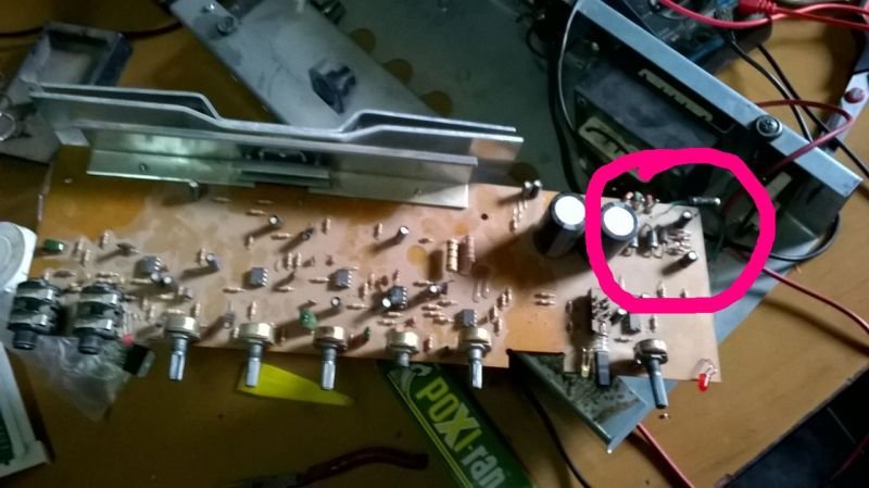

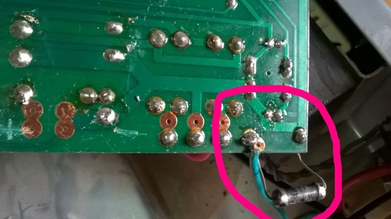

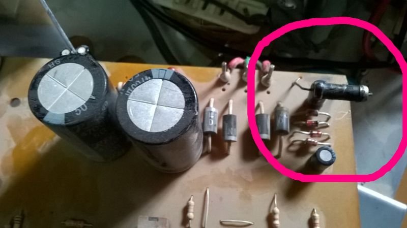

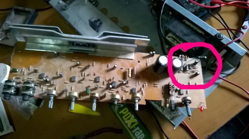

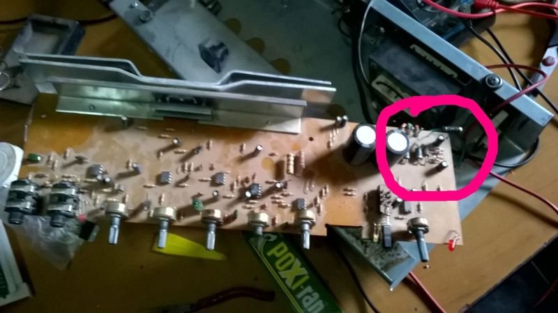

Hola colegas que tal, me llegó un equipo con salida de Audio explotada y pistas quemadas, supongo por agregarle salidas extra de parlantes con conectores no aislados. Necesito saber de valor de la resistencia que une 0v (masa) al chassis.
Envío fotos de la misma y su posición. Desde ya muchas gracias colegas.

Creo recordar que es de 10 ohm, marron negro negro, el diagrama no se encuentra salvo algun parecido a Fender
viewtopic.php?f=100&t=3977
en el foro hay una foto de un equipo similar

Gracias Tatuza, efectivamente es de 10 ohms un amigo me envio recien una foto del equipo con la resistencia.
