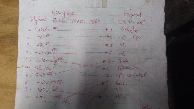

Hola colega tengo esta duda para adaptar este flyback de un philips en un tv panda , aca le envío lo que hice y me ilumina demasiado los filamentos!!, duda en el pin EHT, y el Abl, gracias y saludos los colegas.
