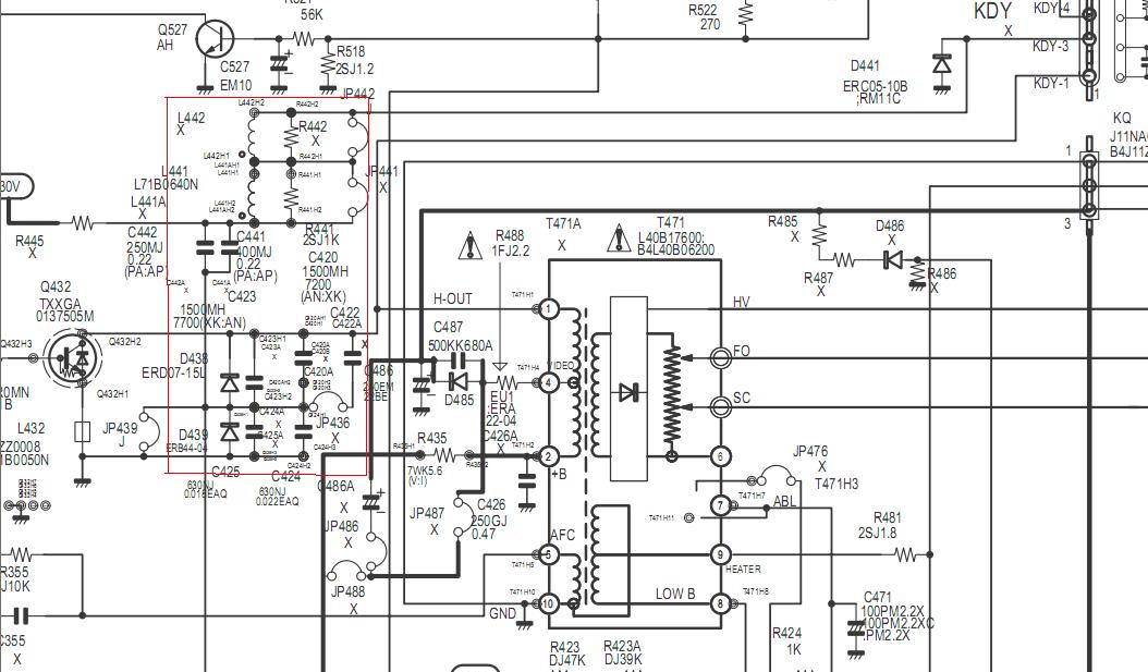

JeanPierre escribió:Gracias, pero no tiene , según diagrama ni bobinas ni diodos ni nada con lo que poder manejar la parábola , o por lo menos yo no lo noto, igualmente agradecido.
EW chasis LA5 29 pulg..JPG (54.05 KiB) Visto 3981 veces

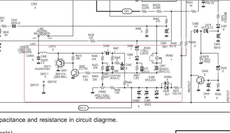

Si los componentes indicados en diagrama no están en el chasis.
La corrección por parábola la producen los componentes pasivos (R-L-D) dinámicamente.
Componentes pasivos parábola..JPG (109.3 KiB) Visto 3981 veces
Es posible que alguna bobina (L44x) esté recalentada o su soldadura quebrada.
