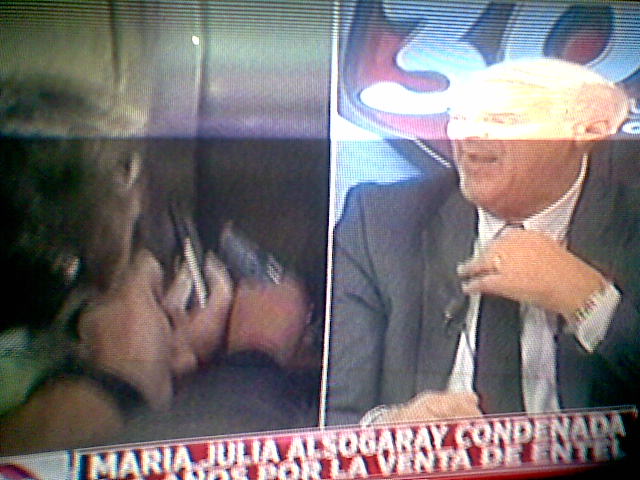

:oops: Buenas gente nuevamente con un problema es una TV Hitachi 21" slim modelo CDH 21Bus2 chasis jym 560-8 entro al taller por problema de vertical cambie CI la 78041 filtros la tv encendio pero tiene en la parte superior problema de linealidad revise tensiones y resistencias y no encuentro nada segun el cliente a los poco meses de nuevo empeso con este problema de mi parte ya no se mas que revisarle cualquier ayuda bien venido sea :o

Hola, martinedgar, mide la tensión en los pines 2 y 6 del LA78041, debe ser casi la misma, de no serlo, cambia la L302, coloca una R de 1ohm-1W o menos, si no tienes otro choke de 22uH.
Esa bobinita es común que se abra o se ponga intermitente, si la falla persiste, cambia todos los electrolíticos, no dudes en reemplazar el C308 (100uF-35V) y C307.

Amigo Tonato en la pata 2 tengo 29V y en la pata 6 tengo 28V ya coloque R 1hom no tengo variedad los electroliticos ya cambie todos, cambie yugo y tampoco no tube ninguna variedad alguna sujerencia bien venido sea

Entonces vuelve a cambiar el LA78041, puede ir LA78040, revisa todo lo que hiciste hasta ahora, me ha sucedido varias veces que los componentes nuevos no estaban en condiciones y producían defectos raros.
