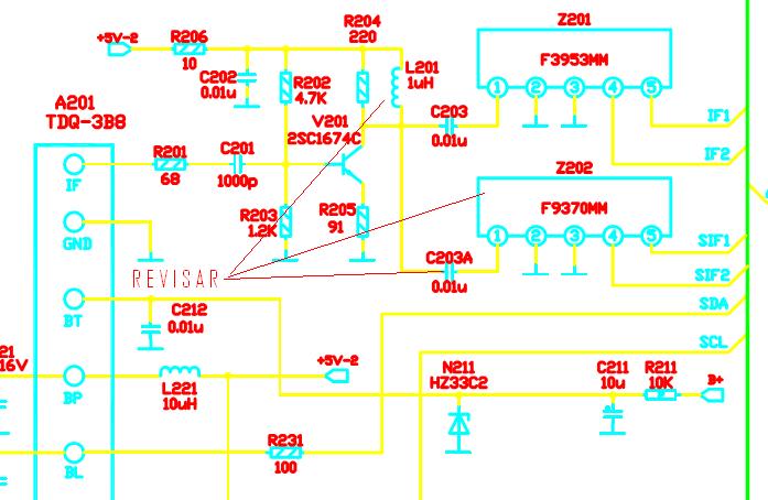

Si tu circuito corresponde a este diagrama.
Puede ser el SAW que esté dañado.
