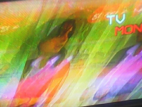

Hola colegas tengo este tv con falta de sincronia vertical y horizonta ya lo probe por AV y por cable y la falla es la misma.
Usa el microjungla el TCL-A21V01-TO 8823CRNG5BV4 del cual tengo duda que me este produciendo la falla. Necesito de sus aportes para resolver esta falla.
Aqui pongo la foto de la falla.

Esta es la foto de la falla

Hola amigo, son incontables las fallas que se producen por causa de una memoria dañada o corrupta, te envío una data para ese chasis, prueba programando una memoria nueva,o reprograma la original con esta data, siempre recuerda de guardar los datos originales del TV, suerte saludos roke2

Hola roque2, voy a probar con este data,luego comento y muy agradecido por tu gentileza.

Muchisimas gracias roque2 por la data eeprom, esa fue la solucion para esta falla el tv quedo funcionando perfectamente. Saludos. :A
