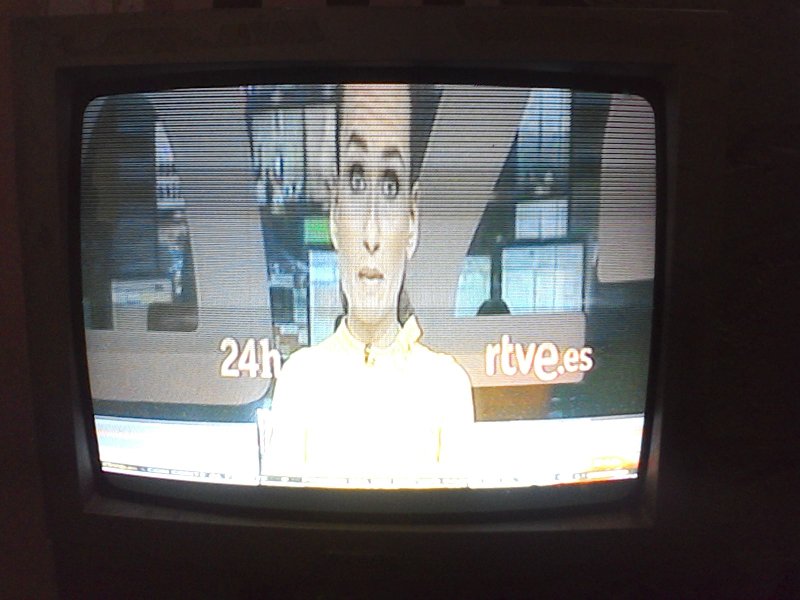

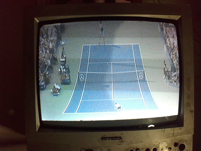

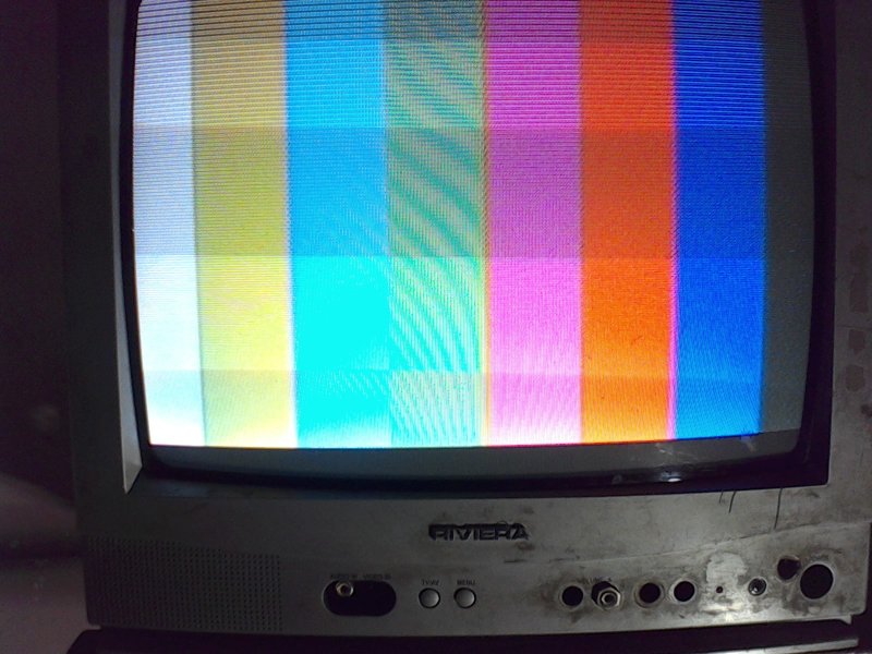

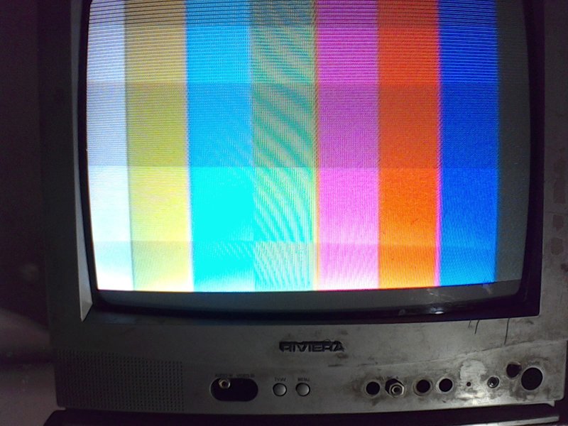

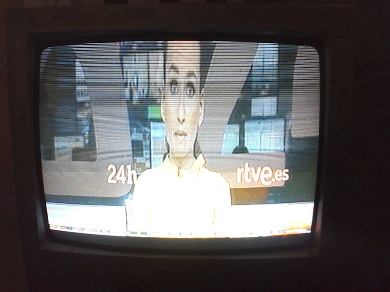

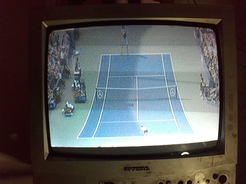

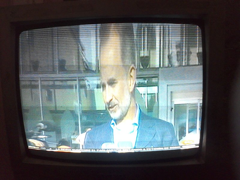

Buenas tardes,tengo un televisor pequeño marca Riviera 14 '' chasis Pa-6003...q, que se le presento una falla,franjas negras en la parte superior e inferior y estaba como desincronisado,luego cambie los filtros electroliticos de la etapa vertical cercanos al Ic LA7840 que es ic de salida vertical,luego cambie los filtros de la fuente,el filtro gordo de 220ufx400v que seta al inicio, algunos estaban abonbados,los filtros de la salida de fuente de 1000uf x35v,el filtro de 220ufx200 de +b,logre estabilizar la imagen ,pero sigue con la imagen un poco distorsionada,las personas se observan un poco alargadas de la cabeza y piernas cortas,como si fueran enanas,logre quitar la franja negra superior pero todavia le queda una franja negra inferior,quisiera saber si alguno a tenido esta falla y como lograron arreglarla,esperando su respuesta,atentamente,UPTYAB.
Re: Riviera 14'' Chasis PA-6003 franja negra inferior
Buenas noches aqui les mando unas fotos de la falla a ver que me dicen ustedes los expertos.
