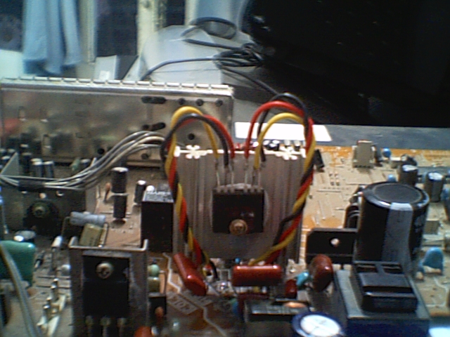

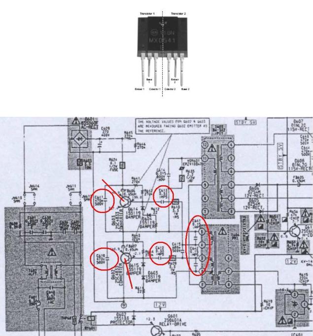

Bueno estimados colegas procedi a realizar las sugerencias.
1ro: reemplace los capacitores marcados en la siguiente imagen.
2do. Consegui el Par Transistor MX0541 y lo puse en reemplazo de los dos transistores, ver como quedo en placa.
Probando: 1 hora con el tv destapado en la mesa y apenas tibio el MX, ahora esta tapado en estanteria y encendido.
Muchas gracias por las sugerencias y espero 1 dia entero de prueba y entrego.
