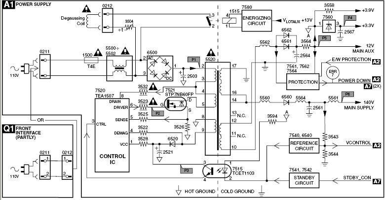

El diagrama esta en nuestra base de diagramas y lo podes descargar de aqui:
viewtopic.php?f=141&t=7362
Va captura de la sección fuente:
Y no te se apaga el tv cuando le das seguido a la botonera, porque no le das tiempo a que actue la protección.
Asegurate segun el diagrama de alimentar correctamente cada linea de tensión.
Proba variar el nivel de screen del Flyback hasta que no se apague (puede ser falla como dice Martin_tec)
Saludos.-

En primer lugar, como verás en el diagrama de fuente que te subió Leonel, el +B es de 140volt.
