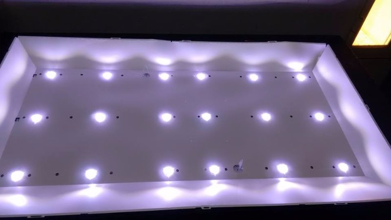

Hola colegas. Estoy con un tema de backlight de un televisor Philips 39PFG4109. Según el dueño quedó sin imagen de un día para el otro. Revisando encontré que los LEDs no encienden porque el circuito se protege debido a que tiene varios LEDs en corto. Me puse a buscar el repuesto, pero me doy cuenta que me piden mucha plata por esas barras. Se me ocurrió ver la posibilidad de reemplazar los LEDs SMD y así lograr bajar los costos de repuestos. Encontré una casa en Bs. As. especializada en LEDs de todo tipo entre los cuales se encuentran unos que se me ocurre pueden funcionar.
La pregunta es: Alguno ya probó reparar ese problema reemplazando los LEDs SMD y no la tira completa?
Muchas gracias.
Les dejo la hoja de datos de uno de los tipos que venden y una foto de una de las barras desarmadas.
Saludos!
Barra de LED desarmada
Hoja de Datos del LED SMD
