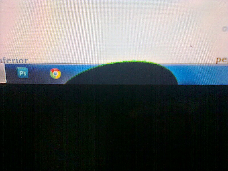

hola amigos tengo un problema con un monitor, en el cual tiene una mancha negra circular en la pantalla...de unos 4 cm de diámetro. el cliente dice que solo de pronto apareció. ¿tendrá alguna solución el monitor :? ? como puedo hacer para repararlo

Esto es la falla del monitor lcd LG W1943sss

Que tal Andres, te comento que estoy casi seguro que es problema del panel LCD, no tiene solución (solo cambiar el panel).

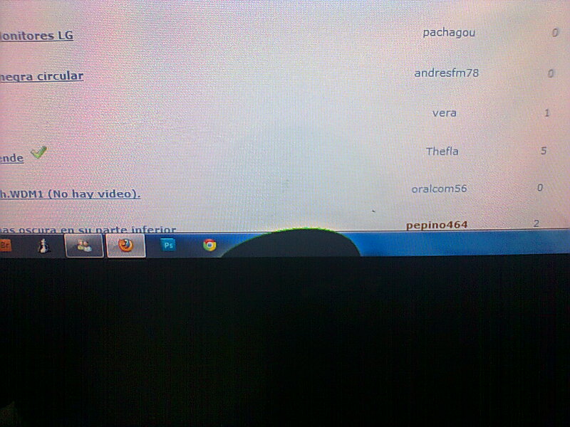

Hola amigo...parece que fuera el panel. antes tenia una mancha mas grande.. y ahora amanecio mas chico. tenia un circulo grande .solo lo puse de cabeza y se bajo. segun la señora dice que el ordenador estaba cerca auna secadora y asi se puso asi...ahora bajara la mancha.cuando se calienta baja mas, pero lento...esperare

No de paso pero lo puse de cabeza..todo un dia y ya se bajo la sombra negra...solo quedo una pequeña raya.
Cuando se calienta baja mas...ademas utilice un programa para activar los pixeles...espero bajarlo mas
