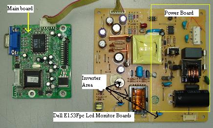

Extraído de Electronic Repair Guide y traducido al español con traductor automático

Reparación de la DELL E153Fpc LCD con la denuncia de cierre de pantalla después de unos segundos (LED todavía en) no fue difícil. Normalmente, cuando este tipo de problema ocurre, lo primero que tendríamos sospechar de la placa del inversor, a continuación, los condensadores de filtro y, por último, la placa principal.
Un defectuoso en una de las lámparas y un defectuoso TL1451AC PWM IC o IC inversor pueda originarse la pantalla para apagar así. Si la lámpara está defectuosa, se enviará una retroalimentación al pin 3 o 14 de TL1451AC IC y causó que se detenga la producción de la señal de salida así la pantalla simplemente se apaga una vez que lo enciende.

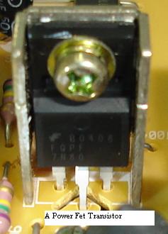

El tablero de energía utiliza una SG6841D pwm ic y una potencia FQPF7N80 fet. Si esta sección golpe de energía, es muy fácil de solucionar, ya que tiene menos componentes. También puede utilizar otros números de parte para sustituir al transistor FET de potencia.

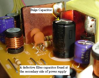

Como de costumbre, después de la apertura de la tapa, en primer lugar compruebe los componentes quemados, conectores sueltos, tablero agrietado, juntas secas y etc antes de hacer la prueba de tensión. En cuanto a las luces, me gustaría comprobar por última vez ya que las lámparas rara vez se estropeó.
Tras la exploración de los componentes malos antes de comenzar la prueba de tensión, me encontré con un condensador de filtro que se había convertido en un color más oscuro. Uso del medidor de ESR reveló el ohm ESR se dispara hasta 12 ohms. Este condensador de filtro situado en C922 con el valor de 1.000 micro faradio 16 voltios.

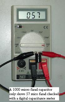

Si usted no tiene el medidor de ESR siempre puedes usar el medidor de capacitancia digital. El valor que obtuve de la medición de la mala condensador fue de 57 microfaradios. Si usted no tiene medidor de ESR, asegúrese de obtener una que es rápida y precisa.

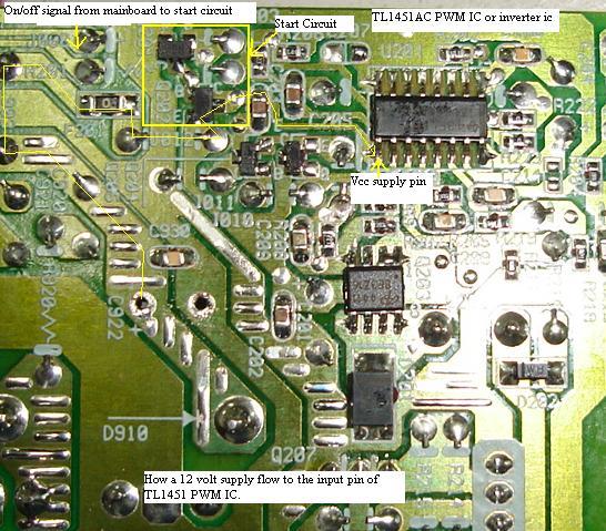

Ahora, la pregunta es por qué un condensador de filtro puede hacer que la pantalla se apague? Si ve con cuidado la fotografía, he dibujado el camino amarillo para mostrar cómo la tensión está fluyendo. Por cierto, el voltaje en la línea mala condensador de filtro es 12 voltios.

La tensión pasado a través de un transistor de SMD en el circuito de arranque y de flujo recto a la clavija 9 (VCC) de TL1451AC IC. Con el fin de dejar que el flujo de 12 voltios a través del transistor y alcanzar el pin VCC del IC, primero, un "on" señal debe ser enviada desde la placa principal para activar el transistor.
dell lcd monitor repair.jpg (83.34 KiB) Visto 6180 veces

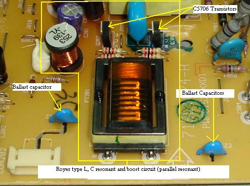

Si no hay señal enviar a los transistores (de señal), ambos transistores no pueden ser encendidos y no hay tensión seguirán a través de la IC. Así, si la placa principal o cualquiera de los componentes del circuito de arranque estropeado, no habrá poder, pero sin pantalla ya que el TL1451AC no enviaría señales al tipo Royer L, C resonante y aumento de circuito (que consiste en C5706 transistores, condensadores, transformadores, bobina, fet, diodos y resistencias) así que no hay alta tensión producida por el transformador de alta tensión y esto conducirá a ninguna pantalla.
En el caso anterior, el Monitor de cierre de pantalla LCD era debido a la ondulación a causa de la mala condensador de filtro. La ondulación causado la TL1451AC IC a ser inestables y, finalmente, el apagado de la señal de salida. Reemplazar sólo el condensador de filtro E153Fpc resolvió el problema de apagado del monitor LCD DELL
