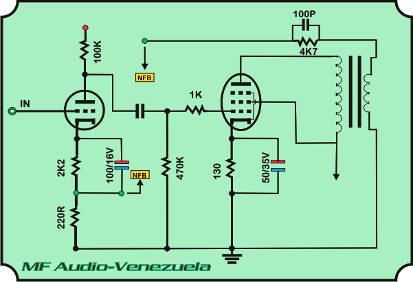

Hola que tal amigos, necesitaria que me den una mano en la modificacion del circuito del silco 343, querria dejarlo sin control de tonos, y una sola valvula 12ax7 en la etapa del preamplificador, que modificaciones aprox. necesitaria hacerle, los capacitores de acople, etc etc.- muchas gracias!
Les dejo el esquema:

*-Hola bigchief29....Sobre lo planteado en éste sub-foro le muestro de manera gráfica una muy buena opción
para modificar el modelo de Silco 343 utilizando solo una(1) 12AX7..
*-Entre las variantes destacan capacitor de cátodo a manera de mejora la polarización y con ello la respuesta en
el rango bajo(bajas frecuencias),,el resistor de realimentación(NFB-4K7),incorpora en paralelo un pequeño capacitor
de 100pF para mejorar la fase en las frecuencias altas y evitar alguna posibilidad de oscilaciones.
*-Para el caso del resistor de 4k7 ohms(NFB),podemos utilizar un "Resistor Variable"(Trimmer),de manera que podamos
obtener el punto óptimo de trabajo...un valor de 10k sería ideal..........Suerte

Carlos A. Carcagno escribió:Hola:
La primera sección de la 12AX7 está como amplificadora de tensión; sigue a un control de volumen compensado, que corrige la respuesta de graves y agudos en función de la sensibilidad del oído respecto de la intensidad sonora. (El rango de frecuencias que puede escuchar una persona está disminuido en los sonidos más débiles; esto es un mecanismo de defensa para que los ruidos presentes no afecten la inteligibilidad de un mensaje. El habla humana está comprendida entre 350 Hz y 3.500 Hz)
Después viene el control de tonos y otra sección amplificadora. La red del control de tonos produce una pérdida de unos 20 dB a 1 KHz y la sección de la 12AX7 que le sigue es para compensar esa pérdida.
Como habrás visto, el resistor de cátodo de esta última no está derivado con capacitor, porque allí se aplica la realimentación negativa.
Ahora bien, si lo que pretendes es usar una sola 12AX7 con una sección para cada canal, es difícil que se pueda hacer. Si dejas en el circuito al tríodo realimentado -lo que parece inevitable- su ganancia quizás no sea suficiente para alcanzar la máxima potencia del circuito original. Por otra parte, si colocas un capacitor de paso en esa sección, la realimentación no funcionará.
Así que no queda otra que eliminar el control de tonos y dejar las dos secciones para cada canal. Yo lo haría así: dejo el capacitor de placa en el primer tríodo, quito todos los componentes de la red compensadora de tonos, reemplazo esa red por dos resistencias en serie de 910.000 ohmnios y 100.000 ohmnios, con la de 100.000 ohmnios a masa, y conecto la grilla del segundo tríodo al extremo vivo de la resistencia de 100.000 ohmnios. De esta forma el segundo tríodo recibe la décima parte de la señal y su amplificación x10 la restaura. Aunque es posible que la etapa tenga una pequeña ganancia neta, digamos, de 2 ó 3 veces por sobre la pérdida del control de tonos. Lo mejor sería colocar los dos controles de tonos en el centro del recorrido, conectar un generador de 1 ó 2 KHz en la entrada y medir tensiones, para compensar mejor.
Espectacular aporte!! muchas gracias vale oro esto que me has explicado, para mi tanto para cualquiera que se interese en este tema muchas gracias! Me sirve muchisimo!

Bueno amigos les comento que eh empezado a armar el amplificador, estuve haciendo calculos para averiguar las tensiones (del ultimo circuito que puse que es el que estoy armando), segun pude deducir la tension entre la resistencia de 100 y 1K es 300v, entre la de 1k y 10k es 290v y entre la de 10k y 270k es 250v, suponiendo que aproximadamente el amplificador le demandaria a la 6cA4 aprox 100mA. Me sirvio de guia el apartado sobre reemplazo de la valvula por diodos, pero no de mucho asi que me sente a leer sobre rectificadores a valvulas y creo que voy en buen camino, de todas maneras si alguno de uds tienen algo para indicarme bienvenido sera!.....
Por otro lado viendo el circuito, y suponiendo que la caida de tension por el catodo seria por la Iplaca + Iregilla suponiendo Iregilla despreciable a priori, me queda la Iplaca, si supongo un maximo de Iplaca para la EL84 de 48ma con un resistor de 220ohms, me daria una caida de tension de aprox 22v si mal no recuerdo, entonces esta pregunta les queria hacer, es necesario un capacitor de 160v como indica el esquema??? no es gasto de mas? si con uno de 63v andaria bien. Es correcta mi deduccion? les agradezco cualquier aporte o correccion!...lo mismo para el de 4,7uf/35v, supongo que con uno de 16v andaria muy bien... un cordial saludo!

Para el caso que plantea sobre los valores en tensión de los capacitores
sería mas o menos así:
*-Para el 47uF/160V sin problemas podemos utilizar 47uF/35V en adelante
la tensión acá en el resistor de cátodo entre los 10 y 15VDC dependiendo
del resistor de polarización automática.(V=IxR. V=.048x220=10,56V)
Como verá la tensión en el resistor alrededor de 11V y no de 22V.
Éste valor(11V) aproximado es el requerido para la EL84.
Aunque noto que con ésta tensión de polarización la disipación de placa
estará en el tope(12W),,,,,,,,(W=,048x250=12W)
12W es el máximo permitido en la EL84.
"Es costumbre en algunos diseñadores bajar un poco éste valor para alargar la vida de la válvula"
Con solo aumentar ligeramente el valor del resistor de cátodo digamos a unos 250 ohms
la polarización aumentara en unos +2V(+/-) con la consecuente reducción de la corriente de placa(Ip)
De ésta manera nuestra válvula trabajará "Mas Fresca" alargando la vida útil de la misma.
Para el capacaitor 4,7uF/35V el indicado de 16V,funcionará sin problemas.
