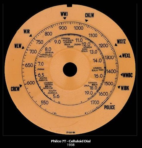

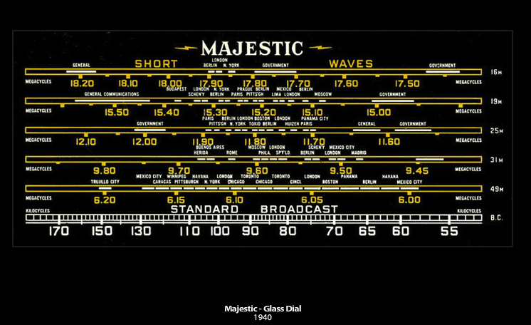

Es difícil conseguir ese dial en específico, pero sería interesante saber cuantas bandas tiene esa radio y si el dial es circular o rectangular. En una de esas conseguimos algo parecido
Van dos ejemplos

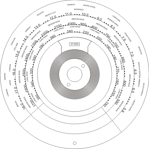

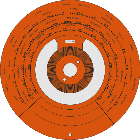

Hola amigo 194,por aca dejo un arte que realice en Corel Draw tiempo atras para un modelo similar de Philco,creo que es el modelo “Catedral”,lo tengo también en su original,con este programa.
Los que subo en PNG,la medida es de 15 cms de Diametro para que pueda llevarlo a su escala Real si a la hora de la impresión se presenta con medidas diferentes,,,Se muestra en Blanco y Negro para utilizar con el sistema de sublimación o serigrafía,la de color para tener idea de cómo luciría ya impreso….Espero le ayude,como le indique antes,tambien lo tengo original en Corel Draw en alta resolución..
