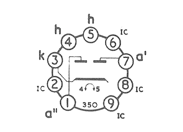

Soy novel en esto y me gustaría saber como probar con un multímetro la válvula EZ80, de una radio antigua.
me han dicho que probando la continuidad basta, ¿pero sobre que pines probar?
Gracias
Mensajes: 5369
Re: Válvula EZ80
Mensaje por Fernando Giachero » Mié Abr 12, 2023 2:43 pm
Con óhmetro comprobar continuidad entre pines 4 y 5
En el propio equipo comprobar tensión en cátodo.-
