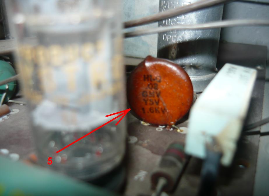

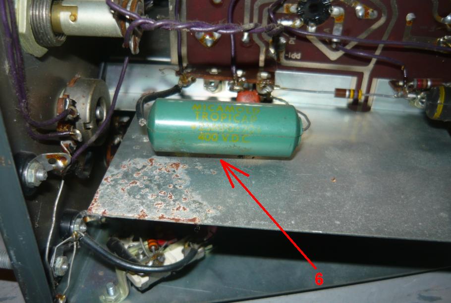

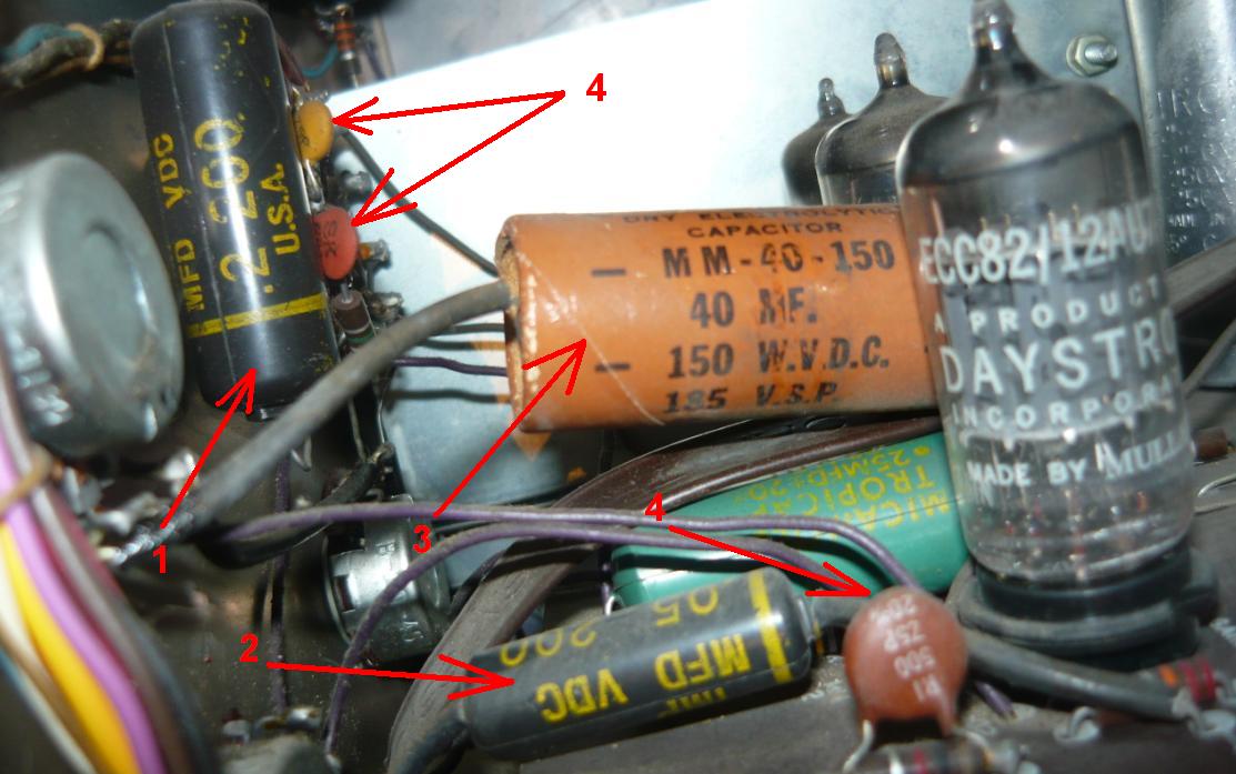

Chicos, estoy por cambiarle todos los capacitores a mi viejo osciloscopio, necesito que me digan de que tipo poner en cada caso. Los probé con capacimetro y algunos dan bien pero otros estan bajísimos, así que pienso dejar solamente los de filtrado de la fuente, todos los demas cambiarlos.
Van fotos y abajo los detalles.
1, 2 y 3: Reemplazo por electrolíticos normales?
4: Ceramicos normales?
5: 20nF x 1.6KV, ceramico?
6: 250nF x 400V. poliester tal vez?
No son los únicos que voy a cambiar, solo puse uno de cada tipo para tener una idea de que comprar.
Gracias muchachos :A :A :A :A Un abrazo.

1 y 2 POLIESTER Normales
3 Electrolícos normales
4 y 5 cerámicos normales
6 POLIESTER normal
También sugiero reemplazar los electrolíticos de filtrado de la fuente
Abrazo (FELIZ CUMPLE)
1 y 2 tienen una banda como si fuera de polaridad... en aquella epoca se los construí aasí y se recomendaba que la banda estuviera del lado positivo... los nuevos de ahor no es necesario esa polaridad

A ver, me camine todo y no pude conseguir:
50nF 200V le puedo poner 56nF que es un valor standard?
200nF 200V le puedo poner 220nF?
20nF 1.6KV le puedo poner 22nF? o mejor dos de 10nF en paralelo?
Los de la fuente, lleva uno de 20uF 450V X3, lo mas parecido 22uF?
El otro de la fuente es de 50uF 300V, 40uF 450V, 2x 20uF 450V, que le meto?
Y otros 2 de 40uF (numero 3 en la foto) le meto 47uF o es mucho?
Abrazos.
Mensajes: 5369
Re: Asesoramiento: reemplazo de capacitores
Mensaje por Fernando Giachero » Lun Mar 15, 2010 6:39 pm
Si no hay problemas ... no te va a modificar nada.
56 nf por 50
220 nf por 200
22 nf por 20
En la fuente 22 uf por 20uf correcto
Los de 47uf por 40uf también correcto
Y en el otro múltiple ponéle 2 de 47uf (por 50uf y 40uf) y dos de 22uf por los de 20uf
