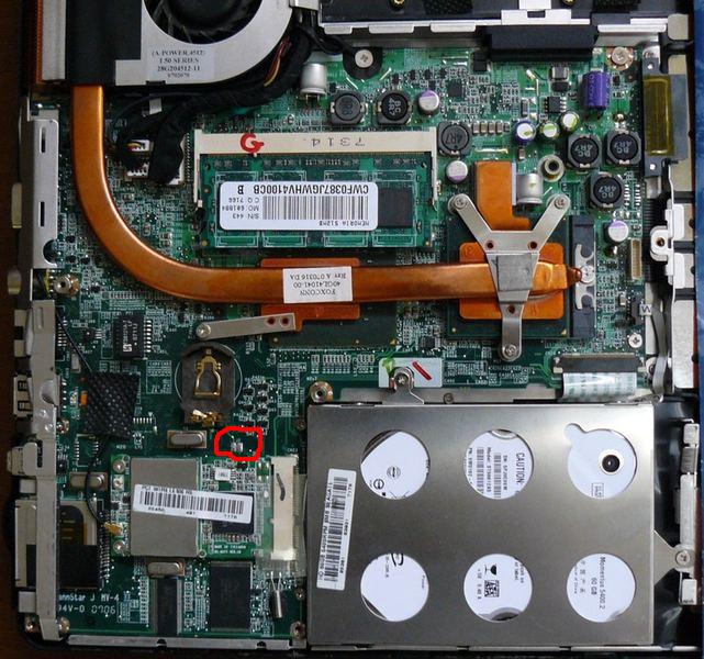

disculpame en que lugar hiciste el jumper con la soldadura? y decime que simbologia figura en lo que marco de la foto...

elektron01 escribió:mira presisamente donde tienes marcado el simbolo seria J2 ya lo e intentado todo ahora estoy buscando si es que encuentro el el manual de la placa madre y el esquematico desde san google ya lo estoy tomando como un desafio personal si lo logro voy a compartir la informacion con todos ustedes de corazon gracias por tu empeño en ayudarme.-
pero ahi en ese lugar hiciste una punta de soldadura y prendiste el equipo? para realizar el clear cmos? o que fue lo que hiciste?

elektron01 escribió:Mira te cuento del principio este note llego funcionando su Sistema Operativo a medias es decir al encender el equipo iniciaba win sin problemas pero solo llegaba al saludo inicial de win y de hay no pasaba al querer ingresar a la bios este me pidio contraseña,como es sabido que al puentear o retirar la pila del Cmos estos se restauran a valores de fabrica yo elegi retirar la pila pero cuando reintegre la pila y arranque el equipo me encontre con la gran SORPRESA que tambien me pidio la contraseña para ingresar al sistema en resumidas cuentas no puedo ingresar a la Bios ni al Sistema y ese es mi gran drama que me tiene de cabezas gracias por tus aportes .
y el jumper lo hiciste con un punto de soldadura y prendiste el equipo?

elektron01 escribió:insisto después cuando efectue el jumper retire alimentación principal y puentee con un alambre los dos puntos del J2 por un par de segundos no soldé nada solo con un trozo de alambre uni los dos puntos por un par de segundos retire el puente y enseguida energice y encendí el equipo .
si no me equivoco el jumper este que se utiliza asi necesita de alimenacion, por eso te decia si le hiciste un punto de soldadura , prendiste el equipo y luego volviste a desoldar y chequear. Si bien se puede hacer con un destornillador el tema esta en que necesita la alimentacion y es medio complicado hacer el puente.
