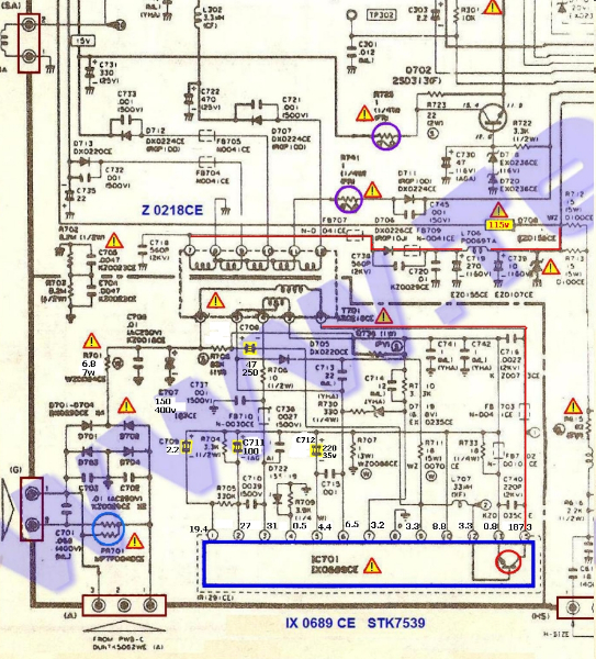

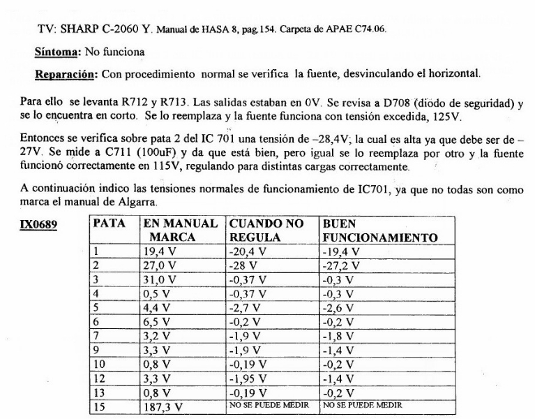

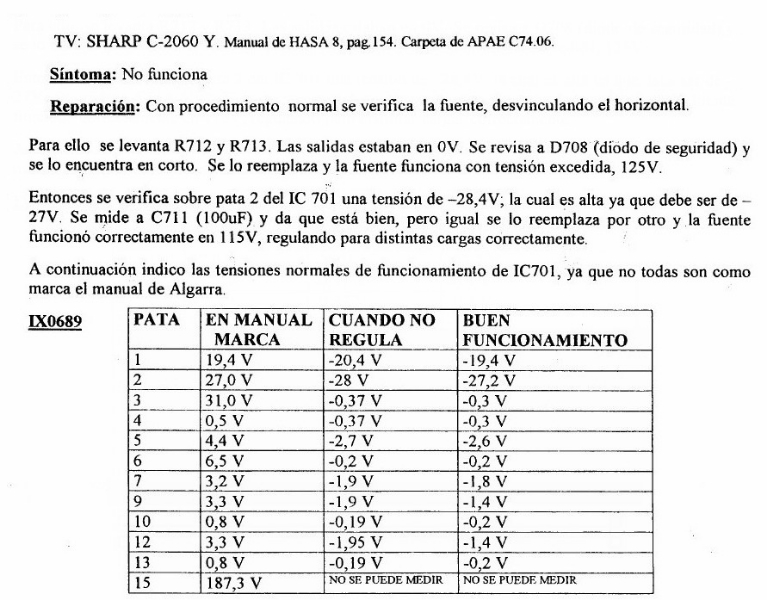

Revisa estos voltajes de la fuente, de los amigos de hasa

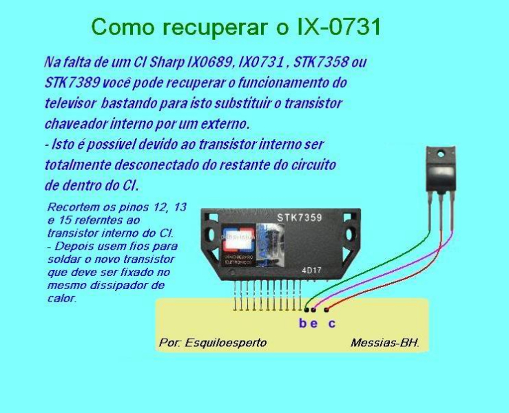

como reemplazar si no encuentras el original regulador.
Los transistores sugeridos son: 2sD1887, 2sC3896, 2sc3897, BU2520AF = NTE2354
