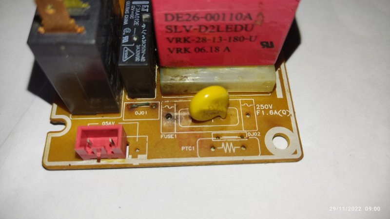

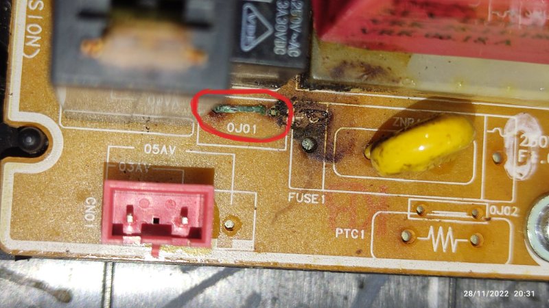

Buenos dias para todos!!
Estimados recien me ha llehado un horno micrrondas Samsung MW1050SCT el cual no enciende. Revisando la tarjeta encontré una pieza identificada como OJO1, el cual práctimante se sundió parcialmente. Debido a que no tengo experiencia con estas tarjetas, mi duda consiste en saber si dicho componente es un simple Jumper o un fusible tipo resistencias (Fusistor). Como podrán observar en las fotos anexas la tarjeta presenta oxído en diversas partes y actualmente estoy trabajando en limpiarla lo más que se pueda, pero para continuar con más seguridad me gustria tener aclarada mi duda con respecto a OJO1 ya que se encuentra ubicada en el primario del trafo de baja tensión. Además, no dispongo del diagrama del equipo. Adjunto fotos para mas detalles (La placa es modelo DE41-00299A)
De antemano muchas gracias!!

Es solo un puente de alambre o "JUMPER",revisar resistor amarillo y abajo en la tarjeta que no haya nada carbonizado,eso se quemo por que hay un gran corto en esa tarjeta.
