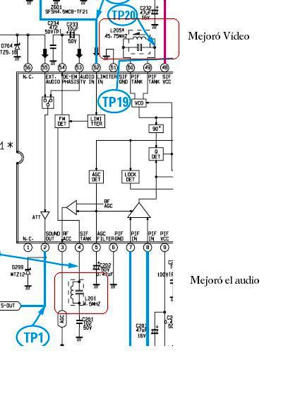

Hola colegas ya solucione el problema...
en este tv existen dos bobinas o circuitos que se ajustan mediante el núcleo de la bobina...
en el pin 49 y 50 del ic jungla estaba una marcada como vco internamente en el ic; pues procedí a sustituirla ya que tengo un tv casi idéntico y resulta que apareció la imagen nítida sin corrimientos ni desajustes por lo que supuse que la falla estaba en esa bobina o circuito... pero no había audio solo se escuchaba ruido...
como miré que había otra bobina o circuito en la misma sección de rf pero en el pin 4 del jungla también procedí a sustituirla y bueno apareció el audio... para asegurarme que no eran soldaduras frías o mal contacto volví a poner las bobinas y el problema volvió a aparecer pero en este instante lo que hice fue mover el núcleo de la bobina o circuito de los pines 49 y 50 y la imagen apareció pero no tan nítida como con la otra... en la bobina que mejoró el audio no logre ningún resultado por lo que decidí dejar las dos bobinas que saque del otro tv ya que este está de huesera (descartada)...
lo que no se es porque la bobina del pin 4 mejoro el audio...
pd:adjunto una foto del circuito que les menciono
- AFT.JPG (35.31 KiB) Visto 3819 veces

que bueno que ya resolviste el problema y lo mejor que pusiste cual fue la solucion.
