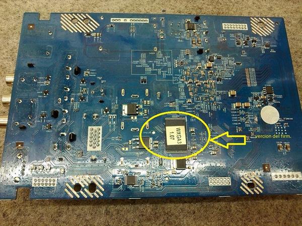

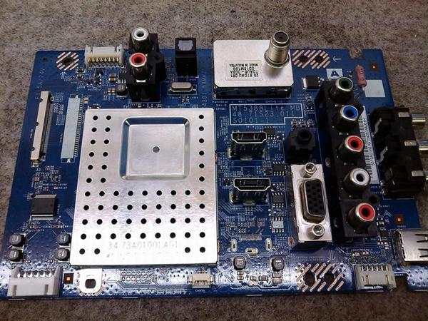

buenas colegas solicitando de su experiencia, este equipo llego al taller con el problema de no encendido, solo led verde encendido, se hicieron pruebas y se determino daño en la main, compre una identica basado en el numero de parte solo que cambiaban las letras de la etiqueta marcada en amarillo en la foto 2 los numeros eran los mismos, al instalarla el equipo encendio teniendo audio encendiendo lamparas pero sin video ni osd, decidi devolverla y resulta que esa tarjeta era de una pantalla de 42", pense el firm o software no es el mismo. La pregunta es: es posible dejarla instalada y hacer la actualizacion de software y puede funcionar? o solo es un sueño. mi logica me dice que quiza podria funcionar, solicito de su experiencia ya que en otra tienda dicen que tengo que llevar la lcd para que le chequen las tarjetas y ver cual le queda, jajajaja me sono ridiculo, imaginense nomas llevar la lcd a que le chequen varias main para ver cual es la buena. agradezco su apoyo y sujerencias.
