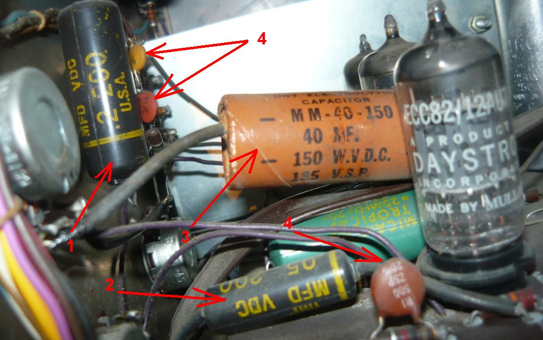

Chicos, estoy por cambiarle todos los capacitores a mi viejo osciloscopio, necesito que me digan de que tipo poner en cada caso. Los probé con capacimetro y algunos dan bien pero otros estan bajísimos, así que pienso dejar solamente los de filtrado de la fuente, todos los demas cambiarlos.
Van fotos y abajo los detalles.
1, 2 y 3: Reemplazo por electrolíticos normales?
4: Ceramicos normales?

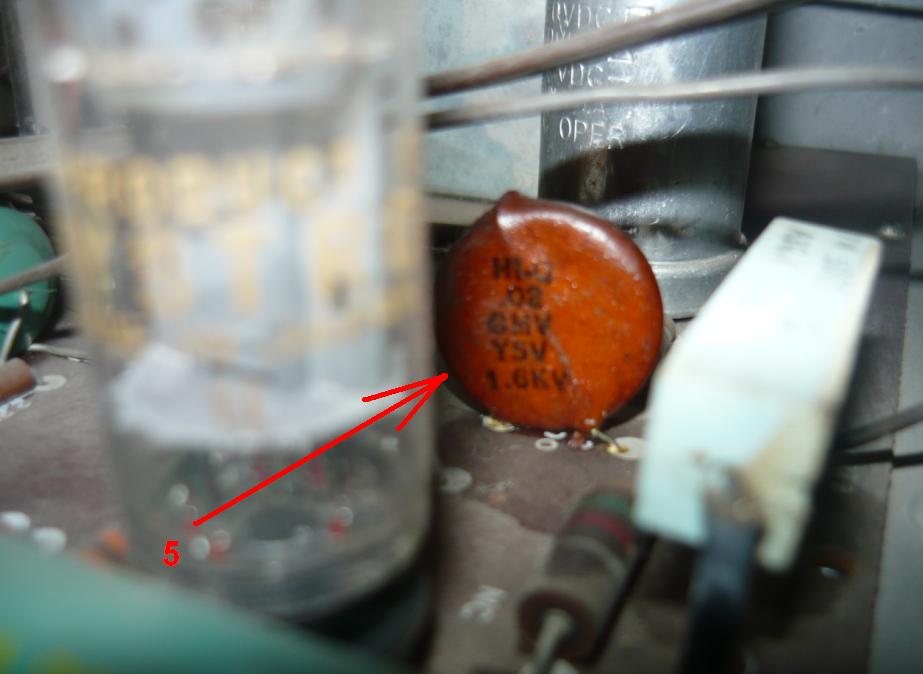

5: 20nF x 1.6KV, ceramico?

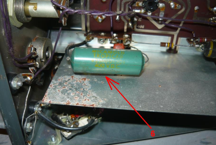

6: 250nF x 400V. poliester tal vez?

1 y 2 POLIESTER Normales
3 Electrolícos normales
4 y 5 cerámicos normales
6 POLIESTER normal
También sugiero reemplazar los electrolíticos de filtrado de la fuente
Abrazo (FELIZ CUMPLE)
1 y 2 tienen una banda como si fuera de polaridad... en aquella epoca se los construí aasí y se recomendaba que la banda estuviera del lado positivo... los nuevos de ahor no es necesario esa polaridad

20nF 1.6KV le puedo poner 22nF? o mejor dos de 10nF en paralelo?

22 nf por 20
