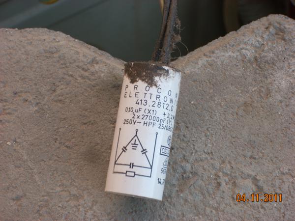

Hola, alguien me puede decir que es lo que muestro en la foto, que función cumple y como se lo mide? es de un lavarropas Patrick fagor lf-4200

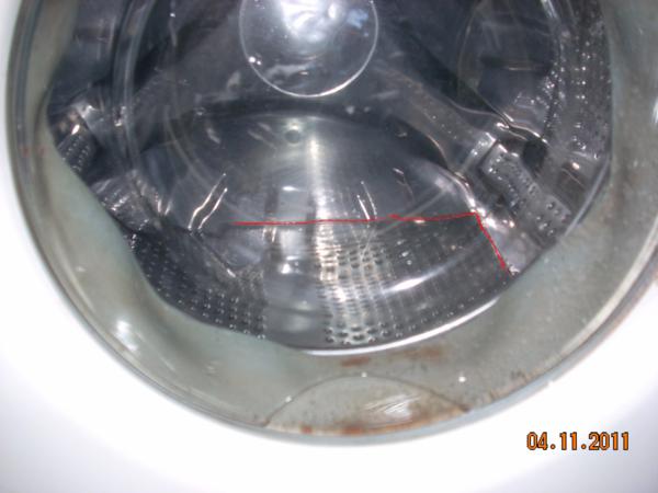

Mensaje por luis a » Dom Jul 31, 2011 9:00 pm
adjunto una foto del nivel de agua que carga.
saludos.-

Mensaje por luis a » Lun Ago 01, 2011 11:10 pm
hola, si se que es un capacitor por la unidad pero queria sabe que funcion cumplia porque es uno pequeño ya que el equipo a su vez tiene uno de mayor tamaño, si tengo conocimiento de lo que son los capacitores lo di en la secundaria.

Re: lavarropas patrick fagor
Mensaje por sergio0178 » Mar Ago 02, 2011 7:45 pm
Hola !!!
La primer foto nivel de agua es correcto !!!
La segunda foto efectivamente es un capacitor, actua como filtro de linea !!
Mensaje por sergio0178 » Mié Ago 03, 2011 6:57 pm
Hola!!!
Mira según la foto que subiste el nivel de agua es el correcto, si al cambiarle el presostato, el nivel de agua subió, asi y todo no estas conforme con la carga de agua alarga en 40cm la manguera que va del sifón al presostato te va a dar unos litros mas.

Mensaje por luis a » Dom Ago 07, 2011 8:36 am
Hola, vos decies que ese nivel de agua es correcto, porque yo lo que estoy haciendo es reparando ese equipo y no se con que caudal de agua trabaja(recordando que el nivel de agua era inferior o sea no llegaba ni al borde de la puerta), pero si vos me decis que ese nivel es correcto le pongo el presostato que tenia.
Mensaje por sergio0178 » Lun Ago 08, 2011 6:23 pm
Hola !!!
si, insisto ese es el nivel de agua correcto, al menos que te de la impresion de que es bajo, ya que se encuentra sin carga (ropa en el interior).

Mensaje por barruffa » Sab Ago 13, 2011 11:52 pm
amigo lo d la primera foto es un capacitor antiparacitario y sirve para evitar interferencias con cualquier otro electrodomestico q se encuentre encendido,con el tema del agua yo creo q ese nivel está bien d todos modos tendrias q seguir el procedimiento q t dijieron anteriormente como limpiar manguera,asegurarte q no tenga restos d jabon y reemplazar presostato ante la duda,d todos modos t dejo material qt puede servir,suerte
