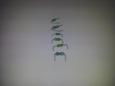

Un saludo a todo el Foro. Tengo una duda, " Las Resistencias Bobinadas - L ". Me refiero a las resistencias bobinadas de color verde, que suelen ser de pocos OHM y de 2 W, y que tienen una tolerancia de 1% a un 10%, que tienen en su lomo las mismas bandas que las resistencias normales, ¿ se pueden medir con un tester normal, en OHM ?. Pregunto esto, porque Todas las Resistencias Bobinadas que he medido, ninguna concuerda con las bandas de su lomo. ¿ Que ocurre estan todas mal, o sencillamente no las mido con el aparato adecuado ?
Se que las inductancias se miden en uH " Micro Henrios "con un frecuenciometro. Pero entonces, ¿ las bandas de sus lomos se leen igual, osea, un uH es igual a un OHM ?.
Gracias a todos.

Dichos componentes deben medirse con un instrumento de diseño propio para este tipo de dispositivos. Luego, tampoco un MicroHenrrio es igual a un Ohmio.
Existen algunos Polímeros en el comercio local que incluyen la medida de Bobinas, Condensadores, Frecuencia, Temperatura, etc, que nos ayudan a precisar el valor de este tipo de componentes.

En primer lugar no son resistores, son bobinas y también se las conoce como "choques de RF"
Esta tabla te va a ayudar a aclarar el concepto.

Hola Augusto, Francisco . Gracias a los dos por aclararme las ideas. He buscado en google para saber que son y cual es su verdadero nombre y las he encontrado bajo el nombre de Inductor Fijo. ¿ Sabeis si el Capachek plus 911 XL puede medir este tipo de bobinas ? . Conoceis algun artilugio o diseño sencillo, " con sencillo " me refiero a pocos componentes, que me permita comprobar Inductores Fijos y o Bobinas.

Estos inductores fijos generalmente se abren, asi que con un Ohmetro para medir continuidad es suficiente por lo menos en lo que respeta a la reparación de TV.
Lo unico que tenes que tener en cuenta, que me ha pasado varias veces que se le corta el alambre muyyyy finito y quedan en falso contacto, cuando estas midiendo el elemento le abrís o cerrás un poquitito la patitas para detectar el falso contacto
